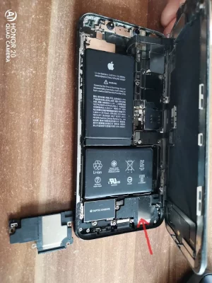

les haut-parleur externe de mon XS Max ne fonctionnent pas j'ai commandé les haut-parleurs pour les remplacer et ça marche pas toujours
Oui c'est possible... le vibreur fonctionne ?
Autre possibilité, la qualité du haut-parleur de remplacement. Ce sont des composants qui ont , chez les revendeurs tiers, des taux de défectuosité assez important.
