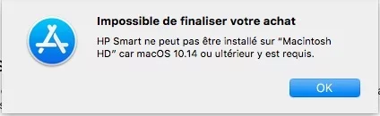

On a ici supposément 2 logiciels compatibles avec la version mac os x détectée :
  • HP smart avec un bouton "Installer" qui aboutit au message : version 10.14 minimum requise : ok merci

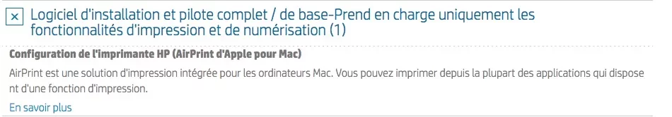

Par défaut, avec une imprimante HP il faut Installer HP Smart... https://apps.apple.com/us/app/hp-smart/id1474276998 ...j'ai une HP et aucun souci. Techniquement, voilà ce qu'annonce HP...

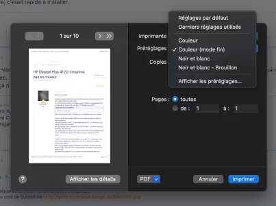

J'obtiens ça :

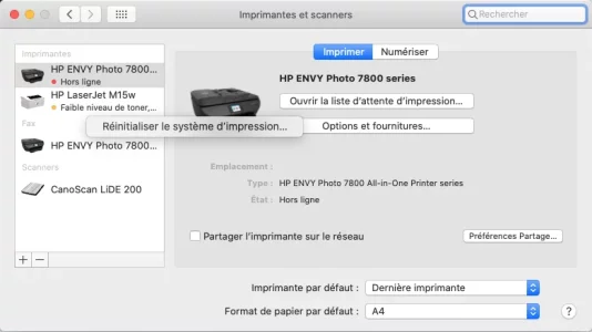

Je note sur la page de support HP qu’il existe une mise à jour firmware (micrologiciel) du 06 janvier 2022.
Il faudrait voir également comment se comporte la machine en configuration AirPrint.
Mais j’insiste : réinitialiser le système d’impression et reconfigurer l'imprimante.
