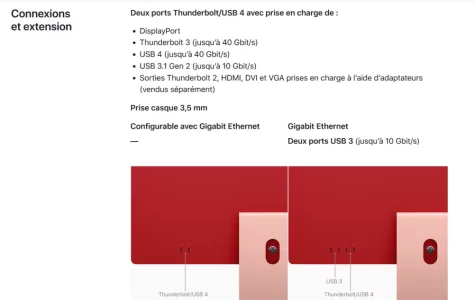

Je conte m'acheter le tout nouveau iMac 24" mais j'aurai besoin d'un Hub pour connecter mes périphériques.
https://www.apple.com/fr/imac-24/specs/
J'ai trouvé celui-ci sur Amazon mais je ne sais pas si c'est bien compatible sur tout au niveau du Thunderbolt 3 ?
https://www.amazon.fr/NOVOO-Adaptat...B08KHB38RC,B07QXMNF1X&srpt=MULTIPORT_HUB&th=1
Aussi cet Adaptateur est-ce qu'il est compatible Thunderbolt 3 ?
https://www.amazon.fr/gp/product/B081S27N43/ref=ask_ql_qh_dp_hza
Merci d'avance.

Aucun des 2 adaptateurs n'est Thunderbolt 3, ils sont USB "USB-C > USB-A", et pour l'hdmi du Hub USB-C (=DisplayPort) > Hdmi
Et ils sont normalement compatibles avec les Mac (seul limitation l'hdmi est limité au 4K 30Hz avec ce Hub)
Comme indiqué par la fiche, les 2 ports USB-C (forme du connecteur) sont compatibles avec plusieurs protocoles, USB (USB 3.1/3.2 gen1 = USB3.0, USB 3.1/3.2 gen2 à 10Gbit/s, USB4), et, ou DisplayPort, ou Thunderbolt3 (Compatible aussi Thunderbolt 4, et rétro-comaptibel Thunderbolt 1-2 avec un adaptateur apple), et les 2 autres (sans éclairs) en options sont uniquement USB (USB 3.1/3.2 gen1 = USB 3.0 5Gbit/s)
Tes périphériques sont Thunderbolt3-4 (ou Thunderbolt 1-2)?
Si tu souhaites vraiment du Thunderbolt 3-4, il y a des docks Thunderbolt 3-4 mais c'est pas le même prix, env 200€ (entre 150 et 300€)

Oui les ports de l’iMac sont USB « classique », donc tu peux brancher n’importe quel périphérique USB (compatible macOS).
Si il est au format USB-C (qui est la nouvelle norme pour l’USB, et sur les Mac apparu en 2015 et généralisé depuis 2017-2018) il suffirait d’un câble USB-C > USB-C (attention USB3.1/3.2, pas les câbles de charge limité à l'USB2.0).
Si il est USB-A, il faudra soit un adaptateur USB-C > USB-A (comme tu as mis dans le lien), soit un HUB USB-C (comme dans ton lien), ou par exemple pour les disques dur USB un câble USB-C > USB micro-B
Mais les ports USB-C (les 2 avec éclairs), ont aussi d’autres fonctions en plus, donc pas obligatoire:
Ils sont DisplayPort (au format USB-C) et peuvent aussi servir à brancher un écran (soit un écran USB-C, soit avec un câble, adaptateur, Hub USB-C > DisplayPort, HDMI).
Et ils sont aussi Thunderbolt 3 (et compatible directement Thunderbolt 4, et avec un adaptateur Thunderbolt 1-2), le Thunderbolt = PCIe + DisplayPort, cela permet de brancher des périphériques comme si il étaient connectés en interne, par exemple des SSD très rapide, des docks Thunderbolt avec pleins de ports, des écrans de 6K, sur les Mac Intel des GPU externes… Mais le Thunderbolt est beaucoup plus cher.
Si non peux-tu me conseiller un Hub Thunderbolt le moins cher possible ?
J’ai pas de modèle particulier, mais les moins chers sont vers 150€, les Thunderbolt 4 sont généralement moins cher (et compatible macOS avec BigSur minimum)
