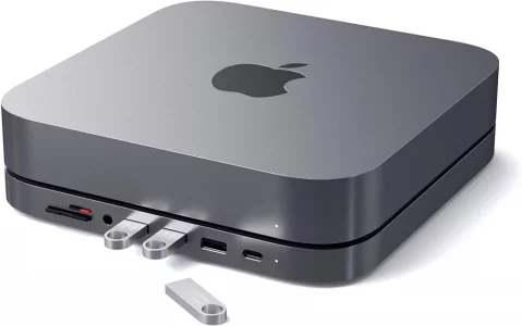

Il y a bien sûr le modèle SATECHI dont MacGe a fait un article, mais j'ai cru comprendre qu'il faisait chauffer le Mini et tourner le ventilateur qui devient bruyant.

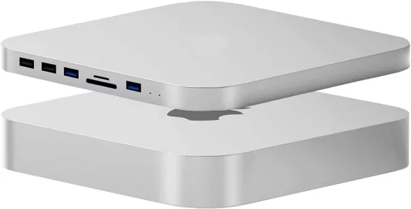

J'ai trouvé ce modèle No Name qui accueille un SSD, mais je ne prendrais pas le risque d'acheter du matériel qui n'est pas une marque reconnue...

J'ai depuis quelques jours le Satechi, je n'ai constaté aucune surchauffe ni bruits supplémentaires (n'étant pas abonné, je n'avais pu lire le test, j'ai acheté à l'aveugle, ça me convient); par contre pas d'emplacement pour ssd.

pour ma part j’ai également acheté le SATECHI sans emplacement SSD, je n’est rencontrée pour le moment aucun souci (Pas de surchauffe du Mac mini, pas lenteur au niveau de la lecture des cartes SD et les port usb reconnais assez rapidement mes périphériques)
Je revient sur ma parole, j’ignore si cela est normal mais mon Mac mini m1 surchauffe légèrement sans même lancer de logiciels ou apps… je croix qu’il n’est pas réellement adapté à l’aération se SATECHI…
Auriez vous dès suggestion de hub pour le Mac mini m1 ?
Surchauffe par rapport à quelle température ? Le mien est à peine tiède après 12H de mise en marche du Mini, après avoir utilisé Mail, navigateur, édité photos, divers logiciels etc... Comme je ne sais pas où vérifier les températures de la machine, il m'est difficile de comparer la température le matin à l'ouverture et plus tard dans la journée; en tout cas je ne vois rien d'anormal, mon ancien iMac 2012 était bien plus chaud que le Mini en fin d'utilisation.
j’ai fais aujourd’hui la mise à jours 12.6 et le transfert de mes cartes sd (3) mais pas édition photos, ni traitements texte…
dû coups il été tiède aussi, mais bon en a tellement entendu que le Mac mini ne chauffe pas :P
J'aurais du mal à y faire cuire un œuf dessus ;)
Ah moi ses le bacon que j’aurai du mal :)
blague à part, je pense faire le retours de se hub et prendre un simple hub (Novoo) ou autres
