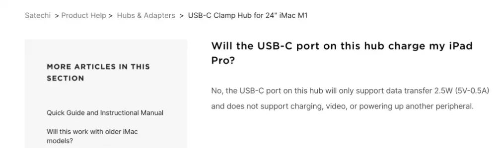

Un Hub c'est bien pour une clé USB, une souris ou une imprimante. Pour un disque il vaut mieux privilégier une connexion directe sur un port du Mac.
S’il s’agit d’un vrai disque dur, ça me semble à éviter d’après les faq du site Satechi

Des disques durs peuvent consommer plus que les 2,5W d’une prise en pointe. Certains fournisseurs incluaient il y a quelques années des câbles avec prise USB A en Y pour assurer l’alimentation. Mais peut-être que ton disque dur fait partie des moins gourmands.

A priori, un hub non-alimenté devrait quand même pouvoir alimenter un disque dur 2,5" (ou un SSD) externe, sauf s'il est vraiment gourmand.
Mais si tu veux sereinement pouvoir brancher simultanément plusieurs périphériques (ou même un seul disque qui consomme beaucoup), alors un hub alimenté est plus sûr.
