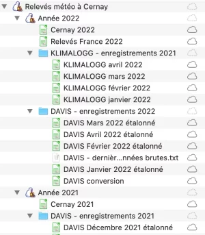

Sur MacOS Catalina j'utilise iCloud pour synchroniser Bureau et Documents.
Jusqu'il y a peu de temps tout marchait parfaitement jusqu'à ce que je me rende compte que les dossiers créés depuis moins d'un mois (environ) n'étaient pas visibles, ni sur l'iCloud de mon iPhone, ni sur le web iCloud.com.
Ceci est cohérent avec les indicateurs d’état de la colonne « Statut iCloud » visible sur MacOS Catalina (voir copie d'écran dans le fichier joint n°1).
De nombreux dossiers y apparaissent avec le statut "Attente du charg." conformément à l'explication fournie sur le site d'Apple (voir fichier joint n°2).
À noter que le problème semble ne concerner que les dossiers (et du coup leur contenu) sous Documents et Bureaux; les fichiers directements sous sous Documents et Bureaux eux n'ont pas de problème (synchronisation OK).
Pourriez-vous m'indiquer quoi faire pour débloquer ces problèmes de "chargements" des dossiers récents sous Documents et Bureaux ?
Merci d'avance.
Pascal

J'ai EXACTEMENT le même problème que toi !
Une énorme quantité de dossiers, en attente d'envois sur iCloud Drive, mais qui ne s'envoie JAMAIS !
Je suis sur MacOS 12.4 avec MacBook Air M1.
Donc, tout est récent est à jour…
Je ne comprend pas…

Si tu regarde bien ta capture d'écran, tu constateraS que SEUL les dossiers sont touchés (affiche le petit nuage traits-interrompus), mais pas le contenu -> Déduction 1 -> C'est le "Dossier" qui pose problème pas le contenu !
Pour je ne sais quelle raison, ce dossier empêche iCloud de voir le contenu.

Peut-être un problème de synchronisation iCloud chez moi : mon dossier document est en attente de téléchargement (nuage en pointillé) et mon dossier Bureau a une icône de nuage pleine).
J'ai préalablement dissocié ces deux dossiers de iCloud puis les ai re-associé (pour résoudre le "problème" de nuage du dossier Bureau).
Je précise que les fichiers et sous-dossier se synchronisent sans problème d'un appareil à l'autre…
Qu'en pensez-vous ?
Mac OS 12.6
