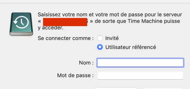

Je viens d'acquérir un My Cloud Home de 2To.
Lorsque je veux ajouter ce disque dur pour faire une sauvegarde Time Machine on me demande des identifiants que je n'ai pas.
Avez-vous une idée ? Merci

Peut-être essayer de cliquer sur "Invité" ?
