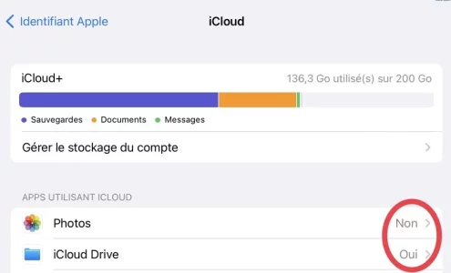

Eh bien tout simplement, dans Réglages > iCloud de l’iPhone, je n’active pas Photos, mais par contre j’utilise iCloud Drive pour les transferts (donc il n’y a pas de synchronisation des photos, juste des transferts manuels via le cloud (ça pourrait être n’importe quel autre fournisseur d’espace cloud

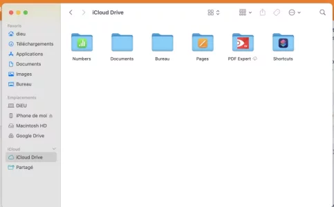

- Pour la manip que tu décris en passant par Fichiers, merci je n'y avais pas pensé. j'ai essayé avec une photo au pif. En revanche je n'arrive pas a l'afficher dans le Finder. iCloud Drive est bien présent mais pas de trace de la photo. En cliquant droit sur la section iCloud je vois dernière actualisation il y'a 20H ça doit être pour ça. Comment l'actualiser ? Et peut être que le live ne sera pas dispo avec cette méthode (c'est important pour moi de pouvoir avoir accès aux fichier .HEIC et .MOV de chaque cliché).

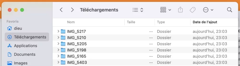

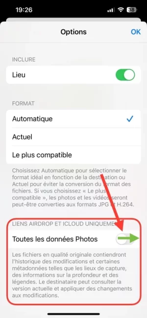

Après test, on peut transférer une live photo par Aidrop d’un iPhone vers un Mac : il faut en plus spécifier l’option « toutes les données photos », et sur le Mac on a le choix de les copier dans Photos ou dans le dossier Téléchargement (dans ce dernier cas, chaque Live Photo semble créer un dossier du même nom qui contient des fichiers .aae, .mov et .heic)
Merci mais comment tu fais cela ? Lorsque j'envoie depuis mon téléphone via airdrop je peux juste sélectionner mon ordi pour lui envoyer la photo mais pas d'autres options dispo (ni "toutes les données photos" ni choisir un répertoire de destination
Edit : j'ai trouvé l'onglet "options" qui permet de faire ta manipulation. Petite contrepartie ça créée un dossier pour chaque photo lors d'un envoi groupé, ce qui nécessite des manipulations longues si j'envoie beaucoup de photos et que je souhaite tout remettre dans un seul dossier. Mais on s'approche de ce que je recherche ! C'est le deuxième topic ou tu me sauves la mise. La prochaine fois je te MP direct hehe. Encore merci
Voir les photos jointes
Cette méthode est idéale tant pour sa rapidité de transfert que par la facilité de sélectionner directement les photos via le téléphone puis de les balancer en Airdrop, en revanche comme je le disais mon edit ça me crée ça lors d'un envoi de 6 photos simultané (1 dossier par photo avec 1 photo figée et 1 photo live). Sachant que je dois en envoyer des milliers ça va être long :(Capture d’écran 2023-10-17 à 23.12.21.png

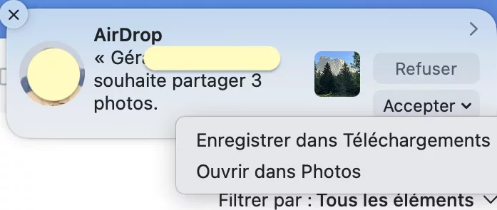

Je ne comprends pas, si j’envoie par AirDrop des photos et vidéos de mon iPhone en spécifiant bien l’option Toutes les données Photos, le Mac affiche la notification suivante, permettant de choisir de récupérer ces photos et vidéos dans l’application Photos du Mac : pas toi?

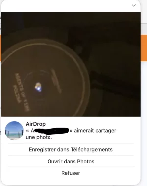

Je ne suis pas sur de comprendre ta question mais voila ce qui m'est proposé quand j'envoie en airdrop
Mais alors, si tu choisis Ouvrir dans Photos, les photos en question vont bien dans Photos comme tu as dit que tu le voudrais…? Ou alors je n’ai pas compris ton problème?
