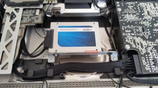

Tu aurais tout intérêt à installer un SSD ce qui est très facile, voilà ce que j'avais fait en réutilisant le support du disque dur à plateaux...
...dans l'encadré en rouge j'avais mis un petit bout de scotch double-face. Avec un SSD, la température interne baissera de 10°.
