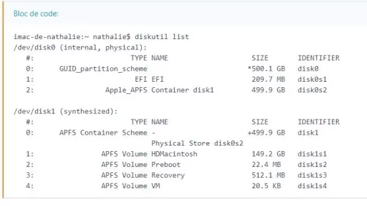

1- ok voilà que j'obtiens sur la machine de la douce :
imac-de-nathalie:~ nathalie$ diskutil list
   2:                 Apple_APFS Container disk1         499.9 GB   disk0s2
/dev/disk1 (synthesized):
   0:      APFS Container Scheme -                      +499.9 GB   disk1
                                 Physical Store disk0s2
   1:                APFS Volume HDMacintosh             149.2 GB   disk1s1
   2:                APFS Volume Preboot                 22.4 MB    disk1s2
   3:                APFS Volume Recovery                512.1 MB   disk1s3
   4:                APFS Volume VM                      20.5 KB    disk1s4
2- après je peux booter sur mon SSD externe sur l'imac de secours et faire le diskutil list sur ce disque SSD là ..... si c'est mieux !
3- pour le code de secours je peux te donner une adresse mail :)
mince c'est limité à 420 caractères aussi
je glisse une image pour te montrer le code.
Je peux contourner le nombre de caractères on recopiant sur text-edit ?
