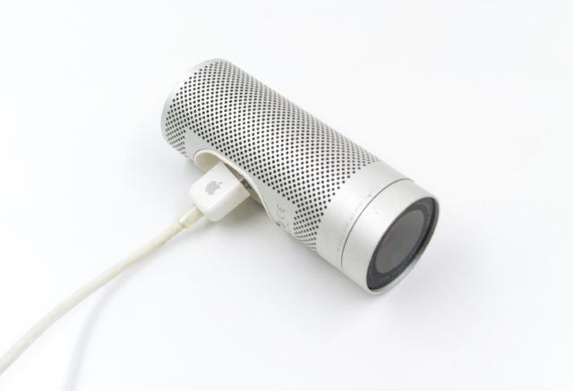

Normalement oui, le FireWire est toujours pris en charge (mais certaines fonctions disparaissent, le boot avec Catalina, les webcams, le réseau avec bigsur, l'audio??...).

Oui, même avec Big Sur. Ce qui n'est, semble-t-il, plus possible à partir de Catalina/Big Sur, c'est le mode IP over FireWire, les Webcam, à confirmer : l'audio ??, le mode Target ??...
