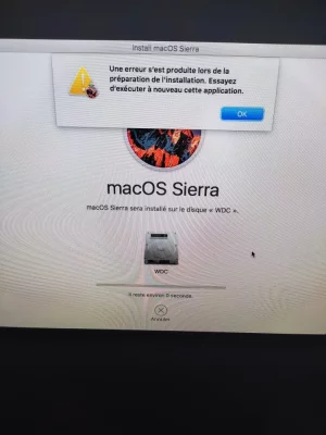

J'essaie de réinitialiser mon iMac pour le revendre mais depuis tout a bugué.

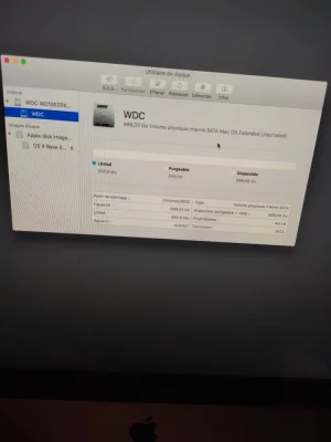

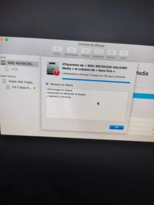

J'ai essayé de formater le HDD, il me met un message d'erreur quand je sélectionne la partie principale du HDD, mais pas quand je sélectionne la partition juste en dessous (voir photo). Je ne comprends d'ailleurs pas trop pourquoi c'est scindé en deux alors qu'il n'est pas partitionné.
J'ai bien sélectionné Réinstaller MacOS Sierra mais à la fin du téléchargement il me met un message d'erreur (voir photo), j'ai réessayé au moins 10 fois.
J'ai essayé de mettre Sierra sur une clé USB et de démarrer dessus mais impossible d'y arriver.
Bref, je ne sais pas quelle mauvaise manoeuvre j'ai fait mais je n'arrive plus rien à en retirer de ce iMac... Alors qu'il fonctionnait parfaitement avant la volonté de réinitialisation (tuto suivi sur le net donc en théorie tout était bien fait).
Quelqu'un pourrait m'aider svp?
Sierra n'est a priori plus disponible sur les serveurs d'Apple, d'où le message.

L'erreur d'installation se passe dans les dernières secondes. S'il n'existait plus sur leurs serveurs ça me l'aurait dit depuis le début je pense
