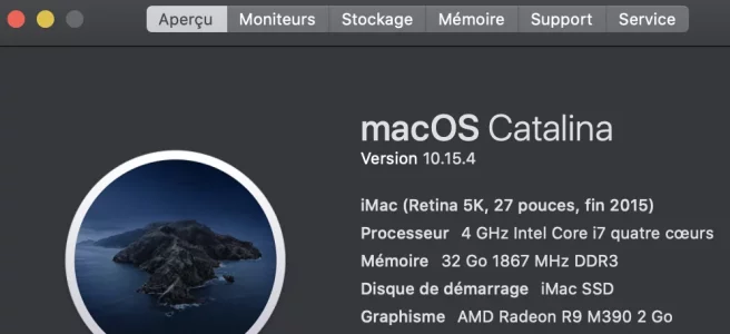

Peux-tu nous faire une capture d'écran de A propos de ce mac, depuis le menu Pomme stp ?

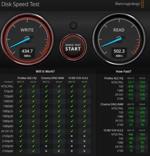

Je viens de lancer un test sur le SSD : il me dit que je peux lire au max du FHD, et aucun UHD (à part du 2000 DCI 25p que je ne connais pas). Peut-être une piste ? Quelles sont les performances de tonCapture d’écran 2020-05-25 à 09.20.54.webp SSD ?

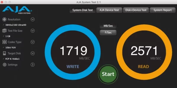

Me concernant, ma bibliothèque est sur un Samsung X5 externe connecté en TB3 qui propose des débits effarants. Ex pour des fichiers de 1 Go :
Je filme tout en UHD (A7 III, RX 100, Osmo Mini, X1000V), mais principalement en 25p puisque l'A7 III est limité au 25P en PAL).
Et comme toi j'édite en 1080. Cela permet de super zooms au montage.
En conclusion, je pense que tu n'as d'autre alternative que le transcodage que je ferais à ta place en 'Media amélioré' plutôt qu'en Proxy.

Voici les vitesse du SSD interne de l'iMac.

En mettant un SSD à la place d'un fusion drive, j'ai récupéré un petit SSD en NVMExpress de 24 Go. Lui a un débit en lecture de 880 MB/s, et la lecture saccade aussi. Peut-être alors mettre le SSD externe en USB 3 ?

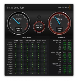

Je pense que ton SSD ne dépote pas assez ;). Avec MrTom, on a un proc équivalent, mais son SSD propose un débit de 2260 MB/s alors que le mien ne dépasse pas les 880 MB/s. Lui arrive à le lire.
