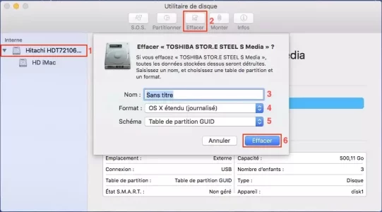

...en validant avec la touche Entrée. Tu relances Utilitaire de disque et tu sélectionneras la racine du disque dur (encadré en rouge) et pas ce qui est en-dessous...
...et tu suis cette séquence...
1) sélectionne impérativement la racine du disque dur
2) un clic sur Effacer affichera les options suivantes
3) tu donnes un nom explicite comme Macintosh HD
4) tu sélectionnes le format OS X étendu (journalisé)
5) tu sélectionnes impérativement Table de partition GUID
6) un clic sur effacer lancera le formatage qui ne durera pas longtemps
S'il n'y a aucune erreur, tu quittes Utilitaire de disque qui affiche de nouveau la fenêtre avec les 4 outils et tu fais un clic sur Installation d'OS X.

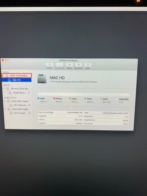

J’ai une erreur quand je veux effacer le disque
    58,7 KB · Affichages: 160
    60,2 KB · Affichages: 176
    64,9 KB · Affichages: 181
    36,3 KB · Affichages: 174
Tu as bien démarré depuis ta clé USB ? Dans ta dernière copie écran, ce qui m'inquiète est ce qui est encadré en rouge...
...sinon tu quittes Utilitaire de disque, tu relances le Terminal et tu taperas cette commande...
diskutil list
...en validant avec la touche Entrée. Bien entendu tu feras une photo pour le résultat, mais pas patte de mouche, change la résolution dans ton smartphone.
diskutil list

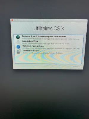

Non la clé ne fonctionne pas, lorsque j’essaie de démarrer avec il me ramène à l’écran des 4 utilitaires et pourtant elle fonctionne.

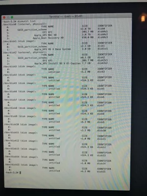

Les photos apres le terminal, c’est un nouvel essai en passant par l’utilitaire installation, j’ajoute qu’avant je n’arrivais pas jusque là

Et bien non, la clé fonctionne très bien ;). En effet, tu arrives bien avec les 4 utilitaires maOS. C’est tout à fait normal.
As-tu changé la date dans le Terminal ? Je pose cette question à cause de la dernière photo.

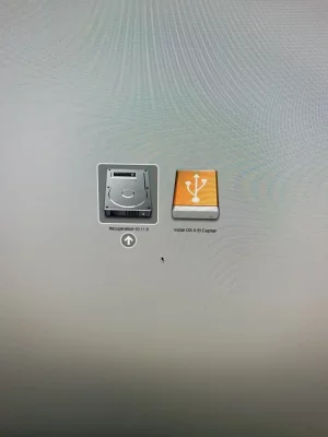

Je comprends plus là ?! Quand je démarre en appuyant sur alt j’arrive sur une icône orange (cle usb) je sélectionne et ensuite j’arrive sur les 4 utilitaires , c’est normal?
serieux moi je m’attendais a une procédure d’installation.
Donc j’allume en appuyant sur alt puis choisi la clé, puis je vais dans terminal je change la date et je lance réinstaller ?
En débranchant l’ethernet?
Oui, tout à fait normal ;)

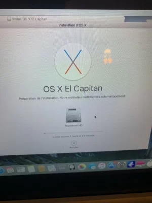

J’ai réussi à effacer le disque. Mais après ca ne fonctionne pas.
Lors du formatage, il n'y a eu aucune erreur, aucun message particulier dans Utilitaire de disque ? Si oui, qu'est-ce qui ne fonctionne pas ? Si tu as bien lu et relu, il faut à la base aller dans le Terminal, changer la date et quitter le Terminal. Comme tu as fait le formatage il te faut sélectionner Installation OS X, sélectionner ton disque dur interne qui par défaut devrait porter le nom de Macintosh HD et pas un nom abrégé comme tu l'avais fait précédemment et de suivre les étapes d'installation.
Merci @Locke
J’ai fait tout ce que tu as dit mais ca n’a pas fonctionné.
Par contre j’ai refait en mettant la date d’aujourd’hui et bam ca a marché
Merci beaucoup pour ton aide.
    106,6 KB · Affichages: 153
  • Haha
Réactions: ericse et Lamahi
Merci @Locke
Comme en réponse #34 , normalement c'est l'inverse. Après installation et connexion sur internet, la date se remet automatiquement à jour. Sinon, ce ne fut pas simple mais tu es enfin parvenu à tes fins. ;)
