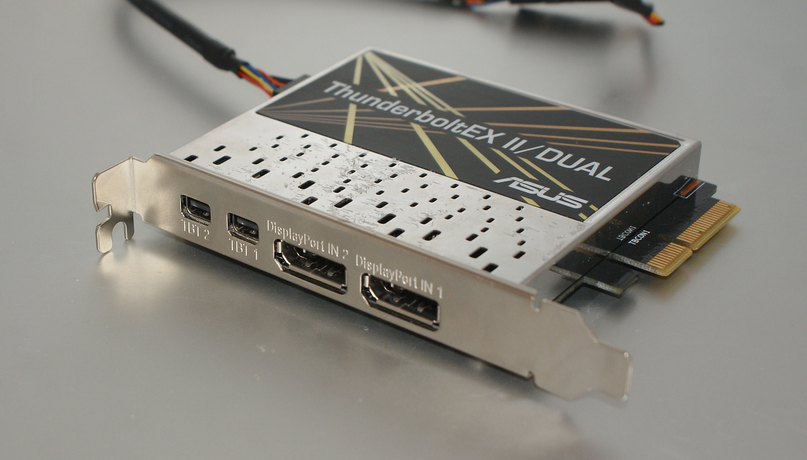

Un PC/Hackintosh avec des ports Thunderbolt 1-2 c'était très rare et il n'existe pas de GPU tiers avec des ports Thunderbolt 1-2, ou alors tu as ajouter un carte d'extension PCIe > Thunderbolt 1-2, de ce type:

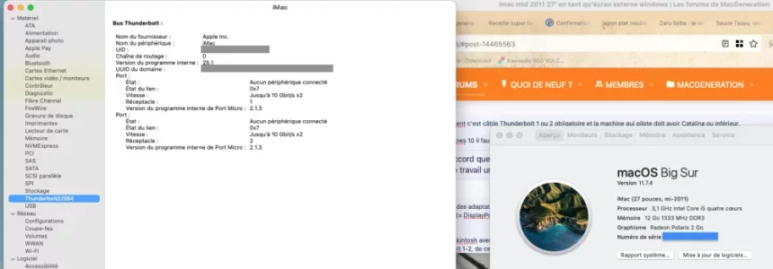

Mon Imac possède bien un TB. (confirmé par le rapport système, qui référence bien les interfaces , ainsi que par l'icone au niveau du branchement qui est un éclair). Après je sui sprofane, vous pouvez me dire que je me trompe ^^'.
Je pense qu'il y a eu méprise car je suis dans la partie hackintosh. J'ai transformé un vieil imac en hackintosh en étant obligé de rempalcer la CG NVIDIA qui cramé constamment, à cause des problématique sur ces Imac de la génération concernée.
J'ai remplacé par une AMD. De fait je suis sur un hackintosh et non sur un imac d'origine.
