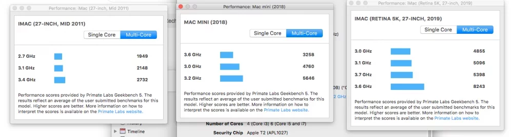

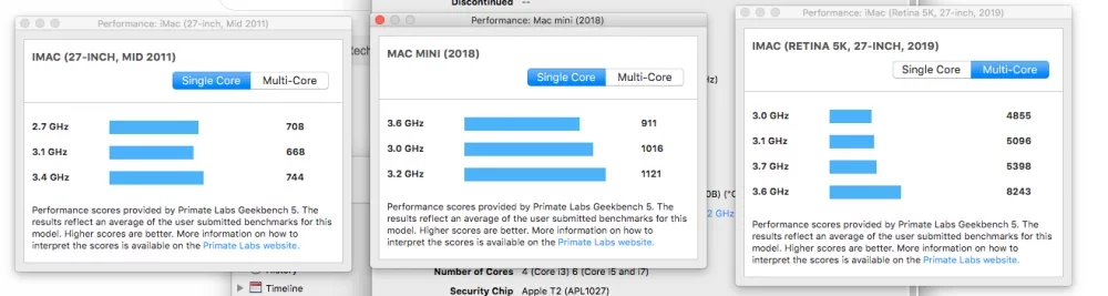

regarde déjà ls perfs entre le tiens, le mini et l'imacCapture d’écran 2020-06-06 à 14.56.28.pngCapture d’écran 2020-06-06 à 14.56.41.png

mactracker, après reste des chiffres... mais c'est certain que le mini n'est pas taillé pour la vidéo.

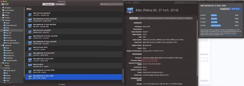

Intéressant, c'est une app qui te donne ces résultats ?
Il ne cite pas le lien, mais c'est Mactracker en lien direct sur le site ou via App Store. Lorsqu'on fait un double-clic sur un modèle, une fenêtre contextuelle s'ouvre, dans l'onglet Général on fait un clic sur la fréquence du processeur (affiché en bleu) et tu auras cette fenêtre de Performances.
Merci, d'autant plus que je connais Mactracker qui est très bien, mais je n'avais pas remarqué le lien sur le proc :merci: :up:
