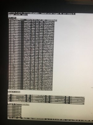

Je possède un iMac qui ne démarre plus. Je n’ai plus accès au gestionnaire des disques pour booter, pas de cmd+r, je ne vois pas quoi faire

Quel est le modèle de ton Mac ?
Bonjour
iMac 10,1 si je lis bien, c'est un 21"5 de fin 2009 ?
Je ne suis pas un spécialiste, nous attendrons donc le passage de l'un d'eux. J'ai bien peur qu'il s'agisse d'un problème hardware…
Le disque dur est celui d'origine ?
As-tu essayé de reseter la NVRAM ?
Toute manœuvre au démarrage fait planter efi et, de ce que j’ai vu, l’efi ne peut être réparé et qu’il fallait la changer. Mais je ne suis pas pro, donc bien je sais pas ce qu’il faut faire...
Peux tu confirmer ton modèle de Mac ?
Pour connaitre précisément le modèle de Mac avec son numéro de série à entrer là : https://support.apple.com/fr_FR/spe...UW0NxyJTEhwUx0Mo3EzUkiUhSVVG3n-RI0&ircid=7616
Si c'est bien un late 2009, ta machine a été livrée avec des DVD Système. Essaie de démarrer dessus.
Je ne peux me procurer le numero de serie car je n’ai plus la boite d’origine et je ne peux démarrer l’imac
Sur un iMac le n° de série est gravé sous le pied. Par curiosité, cet iMac ne génère pas des bips sonores au démarrage ?
Modèle confirmé (fin 2009) et j’ai plus les cd d’origine
    96,1 KB · Affichages: 140
Et la réponse à cette question... ...est ?
Defois il fait un bip defois non mais dans tout les cas je ne peux faire aucune commande de démarrage sans qu’il plante je ne peux donc changer le boot
Vu que tu ne peux pas démarrer normalement, ni avec cmd r, il te faut une clef USB de boot ou bien un disque dur bootable pour essayer de démarrer dessus.
Je ne peux sélectionner un disque/usb ou démarrage sans qu’il plante
Je ne peux sélectionner un disque/usb ou demarage sans qu’il plante
Ca se complique : tu ne peux ni démarrer en interne, ni en externe, ni avec cmd r…
Essaie de débrancher le disque dur interne, remet la configuration RAM d'origine (si jamais tu l'avais changée) et essaie de démarrer en externe (tu appuies sur la touche alt, tu confirmes ?)
