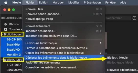

Depuis le menu Fichier, tu as Copier dans la bibliothèque et Déplacer vers la bibliothèque. Cela devrait t’aider.
Je viens de faire la manip, maintenant le nom de la 'bibliothèque iMovie' apparait bien dans fichier ouvrir une Bibliothèque, qui n'est pas glissée et en dessous l'autre bibliothèque.
Quand je clic dessus 'bibliothèque Imovie' rien ne se passe ...
et les rubriques copier, déplacer sont toujours grisées ...
Il faut sélectionner les Evénements d'une bibliothèque pour les déplacer vers une autre ou une nouvelle :

Bonjour JLB21,
Super !!! j'ai réussi en suivant ton tuto bien documenté
Grand merci
