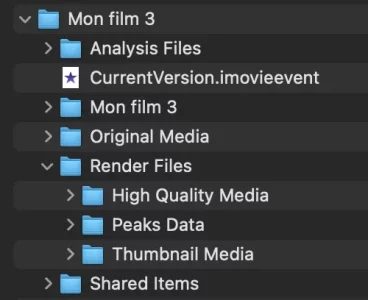

Ces fichiers sont localisés pour un projet donné dans un dossier Render Files/High Quality Media.
Je crois qu'il y a une commande pour les supprimer. Mais le plus simple est de sélectionner ta bibliothèque->Clic droit->Afficher le contenu du paquet.
Dans la loupe de la fenêtre qui s'ouvre, rentre 'High'.
Tous les dossiers High Quality Media s'affichent.
Supprime les ou ouvre les un à un pour les vider.
