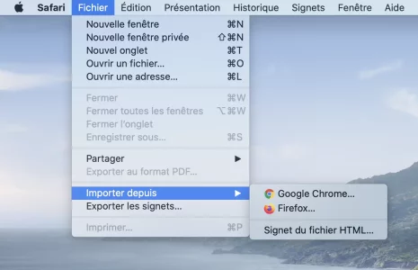

Hello,
Depuis Safari, Fichier > Importer depuis > Chrome.
Tu pourras choisir quoi importer. Je n'ai pas Google Chrome d'installé, mais cela fonctionne parfaitement avec Firefox.
Je te recommande que Google Chrome soit fermé et non utilisé pendant la manipulation.
A mon côte (Safari 13.0.3), je vois Chrome et Firefox. :angelic:
Réactions: MrTom
Safari 13.0.4 ici.

cameleon1st demande pour les mots de passe..... Je ne suis jamais arrivé à les importer.....
sans passer par un gestionnaire de mots de passe en ligne.....

Ce n'est absolument plus le cas, malheureusement. Chrome, Safari et Firefox ont chacun leur système de stockage des mots de passe. Seul Safari utilise keychain.

Donc il n'existe pas de solution ? :( A noter qu'en installant Mozilla Firefox, j'ai très facilement pu importer mes mots de passe provenant de Google Chrome
Si tu arrives importer tes mots de passe avec ton Firefox alors tu as essayé importer provenant de Firefox depuis Safari ?

Comme je dis sur mon post précédent, je peux voir Chrome et Firefox pour l'importation depuis Safari. Je viens vérifier l'iMac Mid-2011 de mon père : Safari d'High Sierra (v. 13.0.4) s'affiche de Chrome pour importer.
Normalement cela devrait marcher.@cameleon1st n'a que verifier si possible. ;)
Réactions: MrTom
La bonne nouvelle, c'est que Firefox permet d'importer les mots de passe de Chrome. Et Firefox a des mots de passe exportables. On peut donc utiliser Firefox comme un passe-plats entre Chrome et Safari.
On ne peut pas par contre importer les mots de passe de Chrome directement dans Safari.
