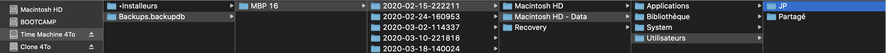

c'est là:
Tu dois avoir un dossier Malerba à la place de JP…
tu dois avoir un dossier Malerba à la place de JP…

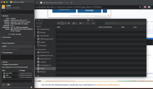

le problème c'est que Time Machine n'est même pas détectée sur mon disque dur externe. Alors qu'on voit bien sur ma capture d'écran, qu'il y a le nombre de gigas correspondant à ma sauvegarde Time Machine que j'avais faite sur Big Sur
    36,8 KB · Affichages: 190
??? et même pas une image-disque Sparsebundle non plus …
Non, non, il a rien du tout, je comprends pas... Alors qu'on voit bien qu'il y a près de 800 gigas occupés sur le disque LaCie, et ces 800 gigas, c'est ma sauvegarde Time Machine

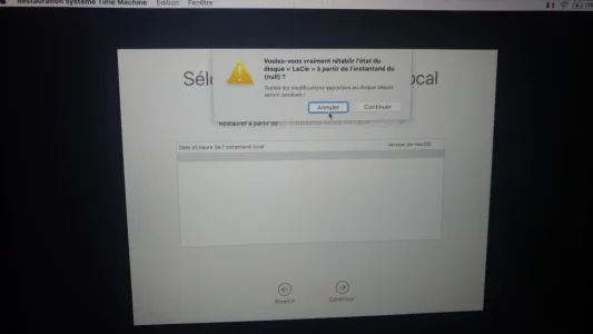

Je suis allé dans l'utilitaire de disque, ensuite dans Time Machine et si je fais continuer, ce message s'affiche, ça veut dire quoi ce message ? Ça peut retrouver ma sauvegarde Time Machine ?

Non ça affiche juste mon disque dur avec comme nom "la cie" et quand je clique dessus il y a rien affiché dedans comme les photos ci dessus. Alors que si je clique sur information sur le disque laCie il y a bien 800 gigas pris sur le disque et c'est ma sauvegarde Time Machine faite sur Big Sur
