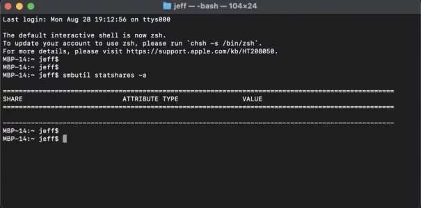

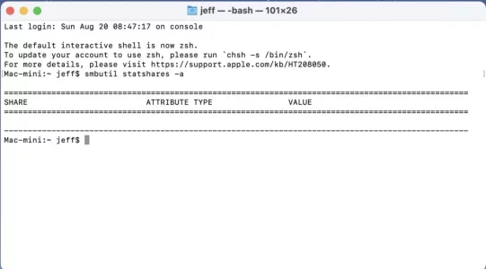

Dans une fenêtre du Terminal, dans le Macbook et le Mac Mini, peux-tu passer la commande:
smbutil statshares -a
En les comparant, on verra peut-être quelque chose...

Voici les 2 commandes :
Capture d’écran 2023-08-28 à 19.01.04.jpgCapture d’écran 2023-08-28 à 19.13.54.jpg
Les commandes ne donnent rien vraisemblablement parce que les partages n'étaient pas activés sur les machines.
À mon avis, il devrait y avoir une réponse sur au moins une des 2 machines, car le Mac Mini accède bien aux ressources du Macbook.
