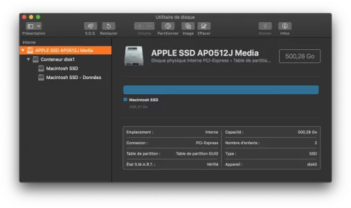

C'est ce que j'essaie de faire, en l'effacant on me propose 4 formats, Mac OS étendu (deux fois) exFAT et MS-DOS, j'ai essayé les quatre et aucun d'entre eux ne fonctionne, y a-t-il un autre onglet que je n'ai pas vu ?
Il faut en haut à gauche de l'utilitaire de disque cliquer sur présentation > afficher tous les appareils
Et pour formater choisir la racine du disque externe.
