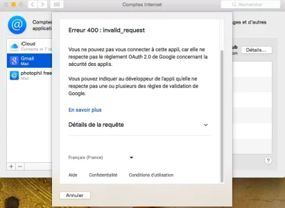

Je ne parviens pas à créer de compte avec des adresses Gmail que j'utilise par ailleurs sur d'autres appareils.
Mac Book Air OS Yosemite.

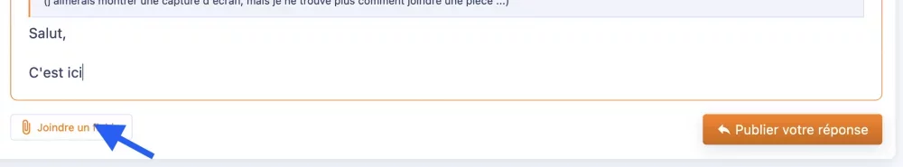

(j aimerais montrer une capture d'écran, mais je ne trouve plus comment joindre une pièce ...)

Il faut peut-être que tu te connectes avec un "mot de passe d'application":
Réactions: Aliboron
J'ai tenté plusieurs fois de créer un compte mais à chaque fois j'ai un "mot de passe Google requis" et je retrouve cette fenêtre. J'ai essayé avec Thunderbird et je suis également bloqué parce que il "mouline" sans arrêt quand je saisis le mot de passe.
Oui, la solution avec un vieux macOS semble être de 1) créer un mot de passe d'application sur Gmail, puis 2) de connecter Mail en passant par "autre compte" (pas par Gmail) en utilisant ce mot de passe.
