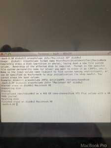

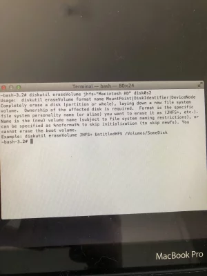

J’ai eu problème pour re accéder à la page via le mac, je poste une photo du résultat. Désolé...
    1,3 Mo · Affichages: 157
Tu as fait une petite erreur de saisie : tu as collé jhfs+ et "Macintosh HD" > alors qu'il faut laisser un espace entre les 2 termes.

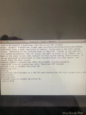

- repasse la commande exacte :​
diskutil eraseVolume jhfs+ "Macintosh HD" disk0s2
  • en respectant tous les espaces
Poste le retour (en photo si tu veux).
Parfait -->
- quitte le terminal. Dans la fenêtre des 4 Utilitaires macOS > lance l'option : "Réinstaller macOS" => et choisis Macintosh HD comme destination lorsque cela te sera proposé.​
