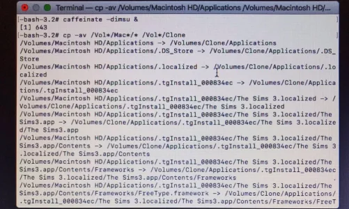

Parfait. Alors hop ! opération clonage.
- passe d'abord la commande :​
caffeinate -dimsu &
  • (& = esperluette &) qui va empêcher le Mac de dormir pendant l'opération ; elle passe avec affichage du du processus caffeinate renvoyé en arrière-plan du terminal ouvert
- passe ensuite la commande :​
cp -av /Vol*/Mac*/* /Vol*/Clone
  • mets tous les astériques * d'abréviation où tu les vois ; 3 espaces libres en tout
  • la commande clone Macintosh HD dans Clone
  • une ligne s'affiche par fichier copié
  • la copie suit l'ordre alphabétique des dossiers > sous-dossiers > fichiers
=> si tu vois un défilé de lignes démarrer à l'écran > c'est que le clonage est lancé. Attends jusqu'à l'arrêt du défilé et au retour de l'invite de commande -bash-3.2# en signal de complétion. Tu peux laisser ton Mac sans surveillance. Préviens quand tout est fini. Pour 318 Go à copier : ça va prendre plusieurs heures...

Super ! Le clonage est lancé ça défile à toute vitesse ! Du coup ça va se terminer dans la nuit ..
