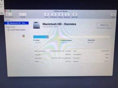

Il y a du nouveau ! Après des heures de lecture et de tutos, j’ai fait un panier sur Amazon avec un SSD, les tournevis pour ouvrir le Mac et changer le disque dur, (et en ai profité pour ajouter des barrettes de RAM dans la commande)
En m’apprêtant au payer la commande, j’ai quand même essayé de rallumer le MacBook, et là, surprise : le disque dur est maintenant détecté dans l’utilitaire de disque !
Cependant ça bug eeeeenormement (il est quasiment impossible de cliquer sur quoi que ce soit, quasiment rien ne répond), mais c’est déjà « mieux » qu’hier, où aucun disque dur n’était affiché
(je dois à nouveau forcer l’arrêt car après de pénibles clics pour en arriver à cet écran, plus rien de fonctionne...)
Avez-vous une idée de ce que cela pourrait signifier ?
Avez-vous une idée de ce que cela pourrait signifier?
Que c'est la nappe...
