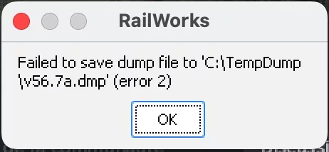

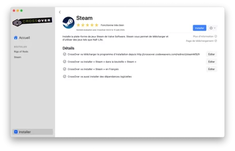

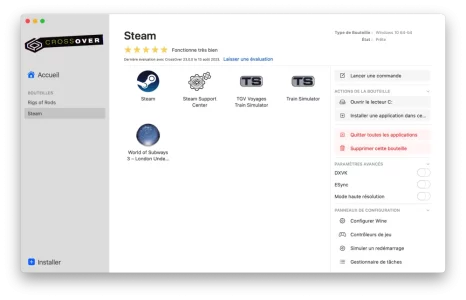

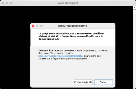

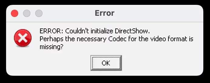

J'ai installé Steam dans l'App CrossOver et j'ai installé mes trois jeux, mais impossible de les lancer :(
Pouvez-vous m'aider, merci.

Sur le premier lien, je n'ai rien trouvé :(
Par contre, sur le deuxième, j'ai bien les trois jeux :)
Donc :
https://www.codeweavers.com/compatibility/crossover/world-of-subways-3 -> Ne fonctionne pas
https://www.codeweavers.com/compatibility/crossover/train-simulator-2022 -> Devrais fonctionner
https://www.codeweavers.com/compatibility/crossover/tgv-voyages-train-simulator -> Ne fonctionne pas
Quel message d'erreur as-tu avec Train Simulator Classic ?
C'est bon ça marche pour Train Simulator classic mais pas pour les deux autres :(
Et il ne semble pas y avoir de solution pour les 2 autres avec CrossOver.
