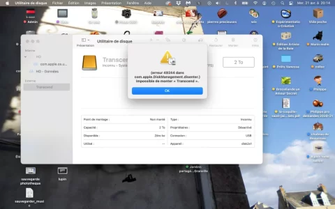

J'ai le même problème avec un disque du Transcend que je viens d'acheter pour faire ma sauvegarde avant de restaurer mon disque dur interne et revenir sur Catalina. Quelqu'un peut-il m'indiquer comment simplement formater mon nouveau disque dur au format Mac?

Bonjour bakeliteaussi
Clique la pastille Présentation --> Afficher tous les appareils. En conséquence : le disque physique du DDE est affiché.
- sélectionne-le > menu : "Effacer" > et choisis : schéma = GUID > format = apfs ou Mac OS étendu (journalisé) > nom = Transcend ou ce que tu veux.​
Note : le format dépend du mode de ta sauvegarde --> Time Machine ou clone ? - remarque encore que si tu envisages de rétrograder d'OS de Big Sur => Catalina --> tu ne pourras pas récupérer ta sauvegarde via l'Assistant de migration > mais seulement des documents isolés à la main.
Réactions: litobar71
