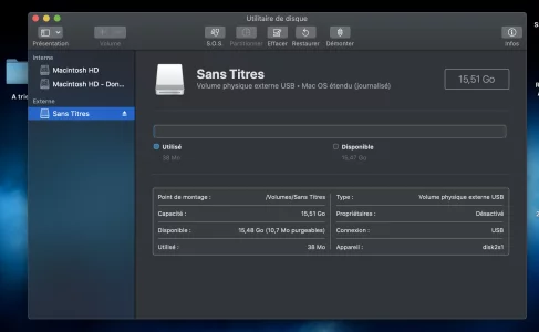

alors voila mon son soucis: j'aimerais créer une clé usb bootable afin d'installer El Capitan sur mon vieux iMac qui tourne encore sous Snow Leopard . En suivant ce tuto on me demande de formater ma clé usb en "Mac OS étendu (journalisé)" ce que j'ai réussi à faire.
La ou je rencontre un problème c'est lors de la seconde étape: je ne parviens pas a partitionner ma clé afin de choisir l'option "tableau de partition GUID".
Comme vous pouvez le constater, l'option "partitionner" est grisé.
Un expert pour m'expliquer pourquoi, et comment résoudre le problème ?
Merci à vous
avez vous essayez de simplement l'effacer, avant de la formater
Bonjour M!ka,
"Sans titres" est un Volume mais n'est pas le lecteur Clé.
Pour pouvoir partitionner la clé il faut cliquer sur Présentation, en haut à gauche, et choisir "Afficher tous les appareils". Ensuite il faudra sélectionner le nom de la clé... et vérifier son type de partition de disque.
Réactions: M!ka et mokuchley
Super ! Effectivement, il suffisait de cliquer sur "Présentation" afin de dévoiler l'entièreté des appareils. Merci pour votre précieuse aide ;)
