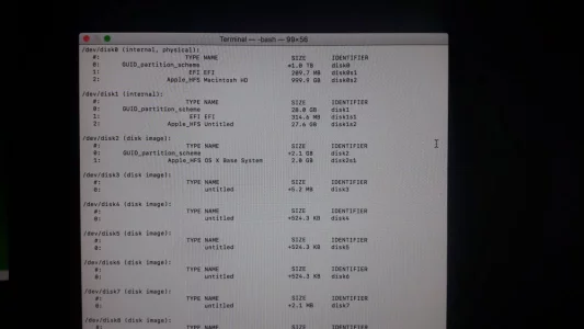

j'ai essayé de reinitialiser un imac (sierra) de plusieurs manières (vues sur le forum) mais j'ai toujours le message "les informations du programme d'installation sur le serveur de récupération sont endommagées". J'ai essayé de changer la date, de démarrer une install avec command+option+r (erreur -5101F). Etant novice sur mac, je suis un peu à la rue. Si quelqu'un a une solution merci d'avance.

je ne vois pas le Fusion Drive.
Dans le menu Pomme: Fusion Drive doit être indiqué sinon il faut le refaire A lire à tête reposée.
A priori y aurait un SSD de 28 go (ce qui me parait pas beaucoup) et DD de 1to
C'est donc une machine vendue avec un "FusionDrive" (association d'un petit SSD avec un gros disque dur).
Sur une telle machine, Mojave, voire Catalina, doivent bien tourner.
