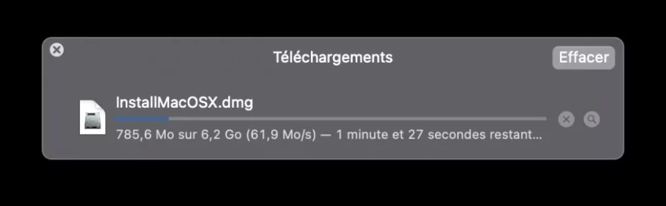

e suis en train de récupérer le fichier dmg à partir de cette page mais je ne sais pas quoi en faire ensuite... https://support.apple.com/fr-fr/HT201372
Essaye depuis ce lien direct... OS X El Capitan
Etant sous macOS Monterey, chez moi ça démarre instantanément...
...ensuite, je l'ai mentionné une pelletée de fois...
...un double-clic sur le fichier .dmg, un double-clic sur le fichier .pkg ouvrira une fenêtre, non pas d'installation, mais de décompression. Au final le fichier Installer OS X El Capitan se trouvera obligatoirement dans le dossier Applications. A ce stade et par sécurité, il faut se créer une clé USB d'installation en suivant le protocole de chez Apple... https://support.apple.com/fr-fr/HT201372 ...en ayant au préalable formaté la clé USB en Mac OS étendu (journalisé) en Table de partition GUID et en lui donnant le nom de MyVolume.
