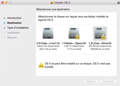

En quoi cette clef usb est-elle utile ? De plus j'ai voulu réinstaller osx sur mon disque dur n°1 sur lequel était installé el capitan mais qui ne fonctionne plus depuis que la réinstallation avec l'autre méthode a échouée et j'ai ce message (image) Or c'est bien sur le disque 1 que je veux réinstaller mac os et , je le rappelle, sans perdre mes applications etc... Merci de vos réponses
    22,2 KB · Affichages: 25
Je ne sais pas ce que tu as fait, mais il faut toujours, en fait c'est vraiment un conseil, déconnecter tous les disques durs externes pour éviter de se mélanger les pinceaux. Donc, pour l'installation, au démarrage depuis la clé USB, ne doit apparaître que le disque dur interne et la clé USB d'installation.
Tu as fait quoi exactement, parce que là, pour nous c'est l'inconnue la plus totale ? Comme tu as eu des couacs, il serait judicieux de formater le disque dur devant recevoir OS X El Capitan en Mac OS étendu (journalisé) et Table de partition GUID.
