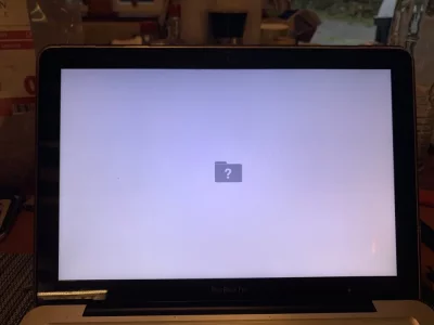

Mon MBP mi-2012 (A1278) sous mojave a fait un coup de calgon. ça faisait un bail que les onglets firefox n'arrêtaient pas de planter, parfois le MPB s'éteignait et redemarrait en m'indiquant qu'il sétait éteint suite à un pb (au cas où j'aurais pas remarqué).
Pourtant il y a une clean install il y a un an et aucune utilisation délirante ... bref.
En démarage sur le SSD interne, appelé Macintosh HD, il se met à planter en boucle quand la barre de progression est à environ 1cm : il redemarre et ça recommence sans jamais s'arrêter.
Bon j'ai fini par booté sur mon clone bootable.
J'ai tenté de reinstaller mojave sur le SSD int mais j'ai le message "permission denied".
Du coup, ayant un SSD neuf, j'ai tenté d'installer Mojave dessus mais c'est pas si simple de jongler entre 2 SSD externe.

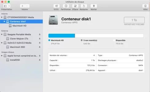

Bref, en consultant l'utilitaire de disque, j'ai ceci :
La 1ère chose étrange est le conteneur disk1 qui contient lui-même Macintosh HD. Les 2 sont en APFS alors que ce disque a été formaté en HFS+ à l'origine.
Je peux accéder au contenu de Macintosh HD et j'ai pu sauvegarder mon dossier user, donc il n'y aura pas de perte de données.
Je penche pour un problème matériel et je ne sais pas si ça vaut la peine de s'acharner sur ce SSD.
Peut-être vaut-il mieux faire une clean install sur le neuf "Macintosh SSD" mais je pense que je vais attendre de reçevoir mon nouveau MBP M1 pour faire ça.
Ensuite je mettrai ce SSD en interne dans le A1278 qui servira de machine de secours.
Qu'en pensez-vous ?
