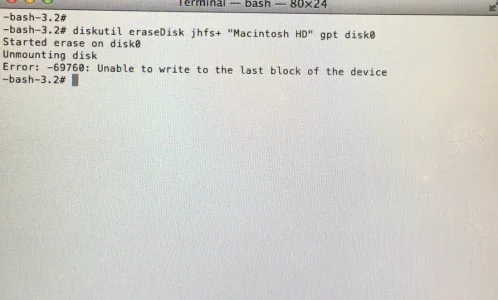

C’est fait voici ce que ça me donne
    160,4 KB · Affichages: 149
Tu as un message d'échec disant : "impossible d'écrire au dernier bloc de l'appareil".
- cela me fait penser à un problème matériel : disque ou nappe (s'il y a une nappe).​

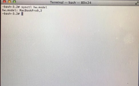

Passe la commande :
sysctl hw.model
  • qui affiche l'identifiant d'appareil du Mac
Passe la commande :
diskutil eraseDisk jhfs+ "Macintosh HD" gpt disk0
  • respecte tous les espaces ; "Macintosh HD" avec les ""
  • la commande réinitialise le disque interne : table GPT > format jhfs+ > volume Macintosh HD
Poste le retour intégral de la commande.
Passe la commande :
sysctl hw.model
Pourtant le disque dur a été installé en début septembre et la nappe a été changée en avril dernier. Tout à commencer à l’installation de Catalina

@ Captain
MacBook Pro 13" mi-2012 = notoire pour la défaillance de la nappe SATA.
- tu dis que le disque et la nappe ont été changés. Si tu avais un câble SATA <=> USB (ou un boîtier SATA <=> USB) --> il serait instructif de sortir le disque du Mac (trivial) > de la brancher en USB > et de vérifier déjà si une réinitialisation du disque réussit.​

MacBook-Pro-de-Wauquier:~ charlotte$ sysctl hw.model
hw.model: MacBookPro9,2
