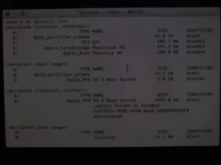

J'ai voulu remettre à zéro mon Mac mais je suis bloqué. Je ne peux pas accéder au disque pour l'installation…
    19,5 KB · Affichages: 72
Bonsoir matyeu
La partition principale du disque virtualise un volume logique CoreStorage intitulé : OS X Base System. C'est l'intitulé du volume d'un OS de secours démarré > normalement supporté par une image-disque incluse dans le volume Recovery HD de fin de disque. Si le volume principal s'intitule OS X Base System > c'est qu'antérieurement démarré sur l'OS de secours original > tu as utilisé le menu : "Restaurer" de l'Utilitaire de disque pour répliquer son volume => au volume principal Macintosh HD. Résultat : le volume restauré est devenu un clone (au nom près) du volume source > et a hérité de la source la propriété de ne monter qu'en lecture seule. Ce qui le verrouille.
- tu es actuellement démarré sur l'OS de secours original > car un 2è volume OS X Base System de 2 Go est listé en concurrence.​
Passe la commande :
diskutil eraseVolume jhfs+ "Macintosh HD" disk2
  • (respecte les espaces - "Macintosh HD" avec les "") la commande reformate le grand volume en le renommant Macintosh HD
Poste le retour. Peux-tu poster des clichés plus lumineux ?
Note : quels sont le modèle et l'année de ton Mac ? - l'OS proposé à la réinstallation est-il bien Sierra (10.12) ? - quel a été l'OS le plus récent installé ?

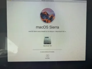

Modèle iMac 21,5" fin 2015 core I5 1,66HZ Sierra
Téléchargement en cours sur disque Macintosh HD...
Je ne sais plus quelle version. Il me propose sierra
    19,7 KB · Affichages: 58
"Normalement" > les composants d'installation de Sierra sur le serveur Apple de récupération sont invalidés par un certificat d'application obsolète -->
- tu n'auras qu'à dire si tu as bien réussi à finaliser la réinstallation de cet OS.​
