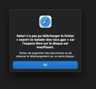

Impossible de télécharger des fichiers depuis safari 14.1.1

J'ai le même problème... Je suis sous MacBook Pro sous Big sur. J'ai donné les bonnes permissions à mon dossier Téléchargement et rien ne marche.. Auriez vous une idée ?
Merci d'avance !
