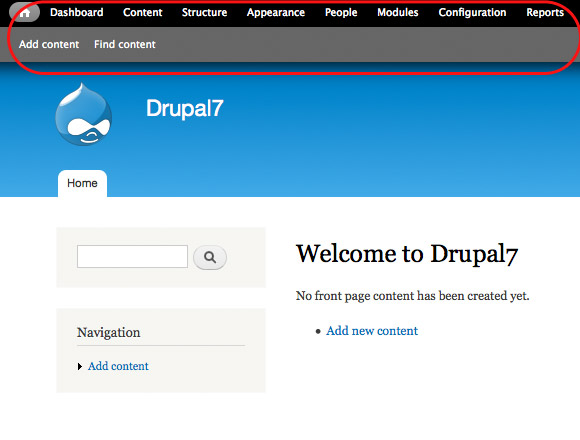

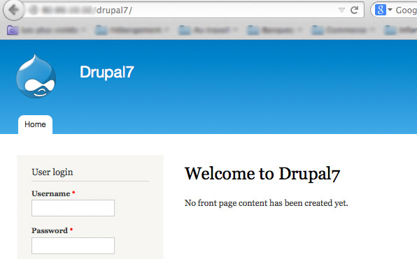

Bonjour
j ai trouvé le PB
ca viens de safari !!!! ou je n ai pas ce menu alors que je l ai sou Firefox
Une solution à ca ??
