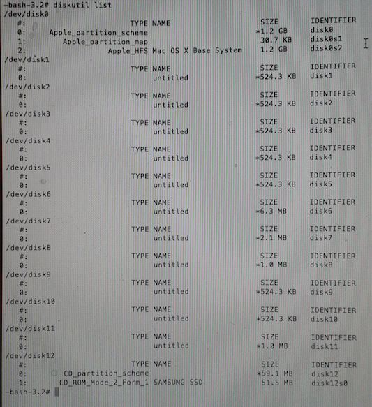

et ↩︎ (presse la touche "Entrée" du clavier pour activer la commande) --> en retour, tu vas voir s'afficher le tableau de tous les disques actuellement attachés à ton Mac avec leur partitionnement. Est-ce que tu peux prendre un cliché numérique de l'écran de ton Mac montrant ce tableau, le charger sur un site hébergeur d'images, et poster ici le lien permettant de le voir (ou l'URL entre des balises img /img  entre [] chacune pour afficher le cliché) ?

Comme dit après ta première demande, le menu "utilitaire" est grisé. Je ne peux pas l'utiliser donc. Impossible d'ouvrir un "terminal"
EDIT: Le menu "service" est grisé dans l'utilitaire
J'insiste :
Est-ce que tu ne confonds pas, dans la barre de menus supérieure de l'écran de la Récupération par internet, le menu (le seul qui propose un sous-menu : "Services") sur la gauche, intitulé en gras : Utilitaires OS X et qui jouxte le menu , avec le menu Utilitaires sur la droite, entre les menus : Édition et Aide ? C'est de ce dernier menu dont je parle, qui propose un «Terminal» en sous-menu : ce serait bien extraordinaire (une "première" !) que ce menu Utilitaires soit grisé et donc inopérant dans l'environnement de la Récupération par internet...​
Hi ! Hi !
Ta capture que je restitue ici :
identifie en /dev/disk0 le disque virtuel BaseSystem.dmg téléchargé en RAM dans le dossier de boot : com.apple.recovery.boot de la « Récupération par internet », et en /dev/disk0s2 la partition montant le volume-Système : Mac OS X Base System sur lequel le Mac a démarré et qui n'est autre que l'OS de la « Récupération par internet ».
La ribambelle des autres disques listés de /dev/disk1 à /dev/disk11 correspond à des micro-disques temporaires qui accompagnent régulièrement un démarrage sur le Système Mac OS X Base System d'une «Recovery», que ce soit la «Recovery HD» du disque ou la «Recovery-on-line» comme ici.
Le dernier disque : /dev/disk12 tablé comme CD_partition_scheme est une anomalie. Si c'est un SSD SAMSUNG que tu as acheté et logé dans ton Mac, il s'agit certainement là d'une « allusion logique » à sa présence, mais absolument irrégulière. Car le seul espace-disque reconnu, sous forme d'une partition au format CS_ROM_Mode_2_Form_1 et intitulée SAMSUNG SSD pour seulement 51.5 MB, l'est en tant que /dev/disk12s0. Or jamais, lorsqu'on fait un diskutil list dans des conditions régulières d'accès aux disques attachés au Mac, aucun secteur 0 d'aucun disque ne se trouve listé comme partition.
La liste des partitions commence toujours par le numéro 1, qui désigne la première partition porteuse d'un système de fichiers montable en volume. Lorsque la Table de Partition est GUID (standard des disques démarrables Apple avec processeur Intel), la partition n°1 est toujours l'ESP : EFI System Partition, qui est le secteur de boot du Programme Interne (aka: EFI) sur un disque. Le secteur 0 n'apparaît absolument jamais, car ce secteur qui supporte les fichiers : "Table de Partition", "Catalogue B-tree", "Extended_Attributes" etc. est la condition formelle de l'espace logique du disque, sans être une partie de l'espace logique ainsi défini. Ce, en bonne logique Russéllienne qui veut qu'aucun Ensemble ne puisse se contenir comme partie de lui-même. Le secteur 0 a ce statut "ensembliste" : il ne peut donc apparaître comme une partie de lui-même, càd. comme une partition locale [C.Q.F.D.].
Or, contre toute attente, voici que tu touches un /dev/disk12s0 => tu en as de la chance : un hapax ! un hapax  ! (unique occurrence d'une forme écrite attestée - dont le "sens" est par conséquent inassignable, sauf par l'effet du contexte). Voici donc que ton SSD SAMSUNG, lequel est tablé d'usine en MBR (Master Boot Record) montre le "bout de de son oreille" : son secteur 0 ! Merveilleux ! Le secteur 0 d'un disque a priori "PC_based" est le BIOS-BOOT-SECTOR : il recèle le "boot_code", le fichier "MBR_Partition_Scheme" et le "magic_number" : 0xAA55. C'est lui qui se montre ici "comme si c'était la première des partitions" du SSD. Mais ce n'est pas sa « première » partition : c'est l'« ante_partition » qui précède toute partition affichable et exploitable (l'« Ensemble » générationnel des partitions).
☞ Bon, allez ! J'interromps (à regret) cette prospection d'un objet logique inouï => une seule conclusion s'impose, déjà évoquée précédemment sous forme de pronostic : la nappe (le cable connecteur plat qui relie le SSD à la Carte-Mère) est à changer impérativement : elle ne laisse transiter que des informations-disque relatives au BIOS_BOOT_SECTOR du SSD mais ne permet pas la gestion logique du disque en tant que tel.
☞ Lorsque tu auras installé une nappe neuve reliant ton SSD à la Carte-Mère (trivial), tu re-démarreras "par internet" (⌘⌥R) comme tu sais le faire ; dans la fenêtre d'accueil des 4 Utilitaires OS X, tu lanceras l'«Utilitaire de Disque» ; dans sa colonne de gauche, tu sélectionneras le disque physique de ton SSD SAMSUNG (ligne supérieure) et tu choisiras le menu "Effacer" (qui va imprimer au disque une Table de Partition GUID et génèrera un volume principal au format : Mac OS étendu journalisé) => cela fait, tu quitteras l'«Utilitaire de Disque» et tu activeras la fonctionnalité : "Ré-installer OS X" à destination du néo-volume vierge de ton SSD --> à partir de l'environnement de la « récupération par internet », c'est l'installateur de l'OS-d'Usine du Mac qui va être téléchargé depuis l'AppStore et c'est l'OS-d'Usine (si ton Mac supportait «Snow Léopard 10.6» à l'origine, c'est «Lion 10.7.0» par convention expostfacto qui est considéré comme OS-d'Usine téléchargeable) qui va être installé sur la partition principale du disque, avec une «Recovery HD» correspondante sur une mini-partition subalterne. Il te sera facile, cela fait, depuis ta session neuve, de te connecter à l'AppStore et de télécharger la version d'OS X à ta convenance (onglet "Achats" de ton compte) afin d'opérer une mise-à-niveau.
