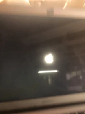

Ah ben non donc, il n'est pas bootable…
EDIT : heu, en fait j'ai un doute : icône jaune, c'est peut-être le disque externe !
Si tu cliques Macintosh HD, ça donne quoi ?

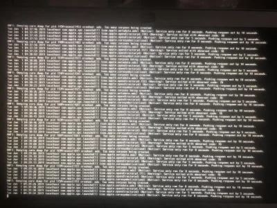

Si tu refait la manip' (alt au boot puis clic sur l'icône), maintiens aussitôt cmd V en cliquant. Ça va démarrer en mode bavard (Verbose) avec des lignes de code qui te racontent ce que fait la machine à la place de cette barre blanche qui ne raconte rien…
Ça te permettra de voir où ça bloque.
Ça me donne ça...

mwouarf … pas explicite du tout le plantage !
donc retour à la commande de izel mor pour tout écrabouiller …

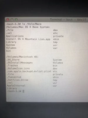

De retour, Donc ton Macintosh HD est tout de même une copie de ton disque interne.
Tu peux savoir ce qu'il y a dedans si tu peux atteindre le terminal.
ls /Vol*/Mac*
Qui te retournera les dossiers de premier niveau de ce disque
Tu peux aussi voir s'il est bootable
bless --info /Vol*/Mac*

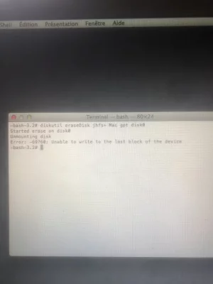

diskutil eraseDisk jhfs+ Mac gpt disk0

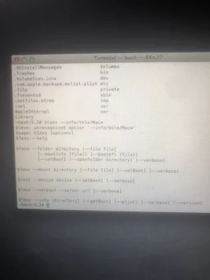

Ça me donne ça :
ls /Vol*/Mac*
Re !
Tu n'as rien sur ton disque à part un installateur, pas de répertoire users donc a priori pas de données.

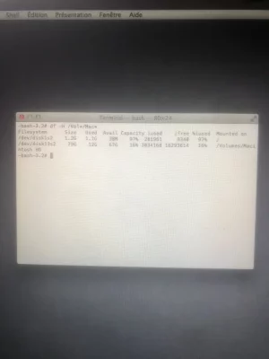

Par acquit de conscience tu peux passer
df -H /Vol*/Mac*
qui donnera l'occupation en Go du disque.
Pour la commande de chemin de boot, il faut un espace entre info et /Vol*, mais c'est inutile de recommencer puisque ton disque n'a rien de récupérable a priori.
Par contre nous avons une indication avec la commande d'effacement, il est impossible d'écrire sur le dernier bloc ce qui signifie a mon avis que le disque est physiquement mort. A confirmer par d'autres membres mais je crains qu'il soit inutilisable.

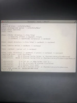

EDIT : sur ton dernier post, le chemin pointe vers l'EFI, il semble donc bootable
Le DD ext est bootable, ce qui signifie ?
Quand je fais la dernière manip, ça me donne ça avec DD branché
    69,3 KB · Affichages: 115
Tu as 12 Go d'utilisé. Pas assez, je suppose que tu avais plus de 6 Go de données si on considère 6 Go de système. Tu as effectivement une "approche" de volume installé avec une corbeille, une bibliothèque mais pas de dossier utilisateurs (Users) qui contient tes données.
En théorie, tu devrais en démarrant avec Alt enfoncé pouvoir démarrer sur ton volume Macintosh HD mais je pense qu'il est incomplet. La recopie a été partielle.
Je crois que la seule possibilité est de changer ton disque interne. A confirmer par d'autres membres

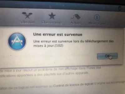

C etait bien de dd, je viens de le Changer et c est reparti. Mais lorsque je souhaite faire la
Maj d ios, il ne veut pas avec un message erreur survenue lors du telechargement des mises a jour 102, aurais tu une idee? (Je sais que cela n a plus a voir avec le titre mais bon, c est ds la continuité) Merci!!
    121,2 KB · Affichages: 102
Tu as cette erreur lors d'une mise à jour de l'OS ou pour des applications?
Si c'est l'OS, quelle version? et quel lien pour la mise à jour?

Merci de m'avoir répondu. J'ai trouvé entretemps ma réponse : c'est que sur les anciennes versions genre le mien de 2013, il faut d'abord installer El Capitan pour pouvoir mettre à jour avec Catalina ou Big Sur.
Par contre, j'ai un souci de connexion avec l'Apple Store, il ne veut pas se connecter avec mon mdp... Je vais essayer de changer ça !
Merci à toi, bonne journée !
