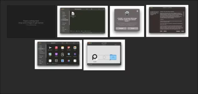

Pour ma part, aucun problème, la preuve dans cette copie écran ou toutes les étapes sont réunies dans ton logiciel...
Essaye dans une autre session Administrateur. Par défaut, en cas de problème on fait un clic droit sur le fichier .dmg, on sélectionne Ouvrir et parfois il faut faire un clic sur Ouvrir quand même.

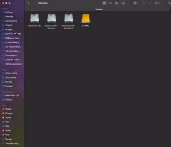

@akouma dans le Finder menu Aller > Aller au dossier... tu tapes /Volumes/ valide avec Entrée, et poste ici une capture d'écran de ce dossier ouvert dans le Finder.
Tu verras sur le screen je fonctionne sur un DD externe, mais j'ai toujours fait comme ça depuis des années et avant Sonoma aucun souci
    23,4 KB · Affichages: 26
Tu as un problème, car Macintosh HD - Données 2 ne devrait pas exister ! De plus, c'est quoi cet Alias pour OS Mac ?
je ne travaille pas sur MAcintosh HD, comme dit plus haut je travaille sur le SSD externe depuis des années (installé proprement comme conseillé à multiples reprises), et jamais eu souci avant Sonoma. Après un Alias je ne sais pas pourquoi pour le SSD, il devrait ne pas etre en Alias ?

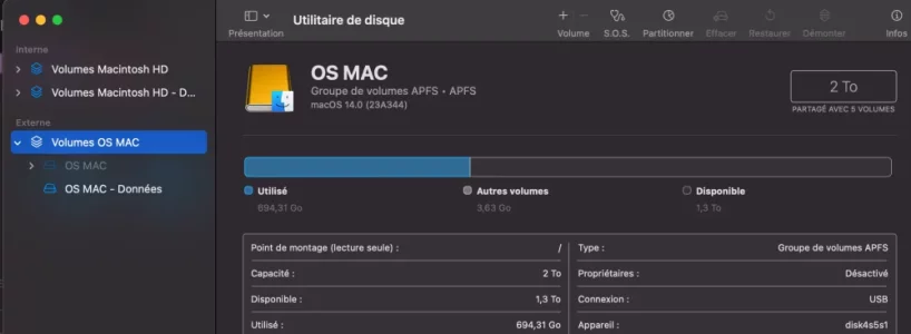

Une capture d'écran de l'Utilitaire de disque après avoir affiché tous les appareils dans le menu Présentation ?
Non pas dans l'utilitaire de disque, mais via les raccourcis dans le finder / volume que tu m'as demandé avant.
Mais voici un screen de l'utilitaire de disque en plus
    18,3 KB · Affichages: 12
J'aurais dû préciser « puis en dépliant tous les chevrons à gauche pour déployer toute l'arborescence de tous les disques / volumes » ;-)
