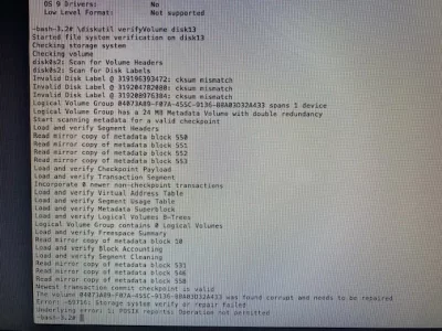

- passe la commande :​
diskutil verifyVolume disk13
  • qui vérifie le système de fichiers jhfs+ > formateur du volume
En fait le dispositif CoreStorage est corrompu.

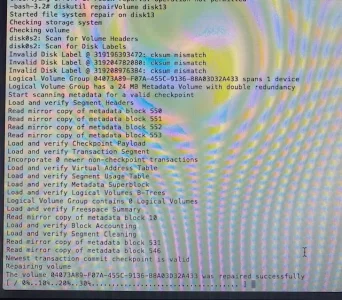

diskutil repairVolume disk13
  • qui tente de le réparer
C'est assez long.
pour le moment ca donne ca : le / devant le 0% tourne toujours mais le pourcentage ne dépasse pas les 30% comme la dernière fois.
cependant j'entends le DD gratter
    99,5 KB · Affichages: 113
Une tentative de réparation est en cours.

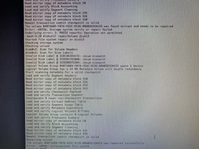

- poste le retour quand tu auras récupéré -bash-3.2# en signal de fin (si ça se termine).​
Mais est-ce que le CoreStorage a été réparé ?
- peux-tu poster les 15 ou 20 dernières lignes de l'affichage ?​
En fait c'est les mêmes lignes que le message précedent avec le message d erreur.
je te remets le tout :
    79,4 KB · Affichages: 115
Il est mentionné que le CoreStorage a été réparé avec succès. C'est le volume terminal qui n'est pas monté.
diskutil mount disk13
  • qui tente de monter le volume

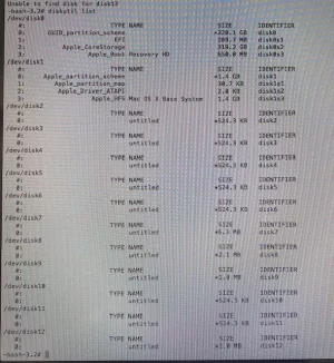

Bon : il se fait trop tard pour moi désormais. Je jette l'éponge pour ce soir. Je reprendrai demain.
Passe une commande :
diskutil list
  • et poste le tableau des disques => que je voie si le volume logique est toujours connecté.
Aucun volume logique affiché.

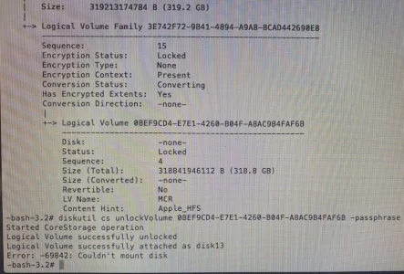

- dans l'Utilitaire de disque > est-ce que tu peux sélectionner et remonter le volume grisé MCR ?​
diskutil cs list
  • qui affiche le tableau du CoreStorage. Sélectionne et copie en bas l'UUID du Logical Volume :
0BEF9CD4-E7E1-4260-B04F-A8AC9B4FAF6B
  • puis passe la commande :
diskutil cs unlockVolume 0BEF9CD4-E7E1-4260-B04F-A8AC9B4FAF6B -passphrase xxxxx
  • où tu colles à sa place l'UUID > et remplaces les xxxxx de la fin par ton mot-de-passe de session
  • la commande déverrouille le Volume Logique
