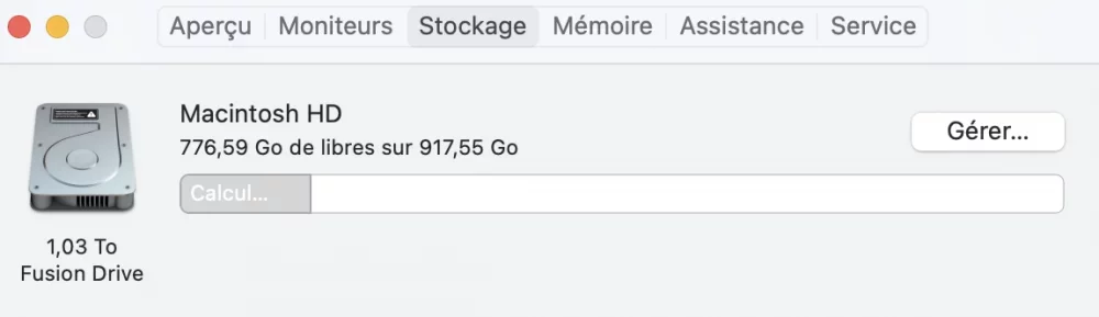

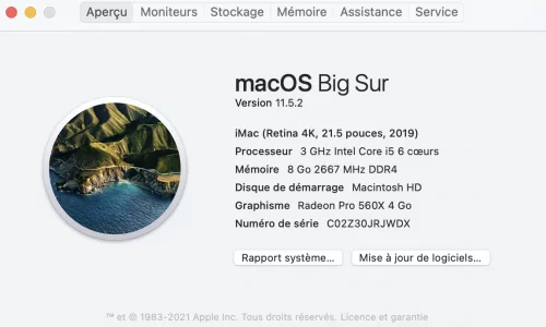

Je me permets de venir vous demander de l'aide car j'essai d'installer Windows sur mon iMac mais je n'y arrive pas...
Hier, j'avais pourtant réussi, j'avais eu accès à Windows mais n'ai pas eu le temps de terminer la configuration/mise en route et ce matin je ne comprends pas pourquoi je ne trouve plus Windows quand j'allume mon Mac en maintenant les deux touches commandes enfoncées. J'ai donc tenté de réinstaller tout ça via Boot Camp comme hier et là impossible... Une erreur a du se glisser entre temps, voilà le message qui apparait : "Votre disque n’a pas pu être partitionné. Une erreur s’est produite lors du partitionnement du disque. Veuillez exécuter S.O.S. depuis Utilitaire de disque pour consulter et corriger l’erreur."
J'ai donc fait ce qui est préconisé (SOS) mais aucune erreur n'est signalée, je bloque...
Je vous remercie par avance pour le temps que vous voudrez bien m'accorder. Je vous joints les infos concernant mon iMac et voila ce que j'obtiens lorsque je tapes diskutil list dans le terminal :

iPhonedeMarion:~ marionauvinet$ diskutil list
   0:      GUID_partition_scheme                        *28.0 GB    disk0
   1:                        EFI ⁨EFI⁩                     314.6 MB   disk0s1
   2:                 Apple_APFS ⁨Container disk2⁩         27.6 GB    disk0s2
/dev/disk1 (internal, physical):
   0:      GUID_partition_scheme                        *1.0 TB     disk1
   1:                        EFI ⁨EFI⁩                     209.7 MB   disk1s1
   2:                 Apple_APFS ⁨Container disk2⁩         890.0 GB   disk1s2
                    (free space)                         110.0 GB   -
/dev/disk2 (synthesized):
   0:      APFS Container Scheme -                      +917.6 GB   disk2
                                 Physical Stores disk0s2, disk1s2
   1:                APFS Volume ⁨Macintosh HD - Données⁩  117.7 GB   disk2s1
   2:                APFS Volume ⁨Preboot⁩                 285.1 MB   disk2s2
   3:                APFS Volume ⁨Recovery⁩                626.2 MB   disk2s3
   4:                APFS Volume ⁨VM⁩                      3.2 GB     disk2s4
   5:                APFS Volume ⁨Macintosh HD⁩            15.3 GB    disk2s5
   6:              APFS Snapshot ⁨com.apple.os.update-...⁩ 15.3 GB    disk2s5s1
/dev/disk3 (disk image):
   0:                            CCCOMA_X64FRE_FR-FR... +5.3 GB     disk3
