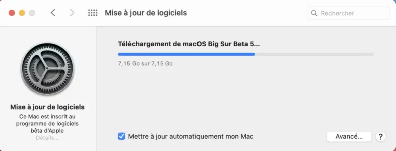

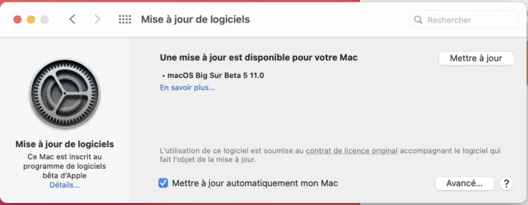

J'ai un petit soucis , lors de la première installation de la deuxième beta publique de Big Sur (Beta 5) après un souci j'ai arrêté l'installation, pensant que c'était bloqué, apparemment grosse erreur :(

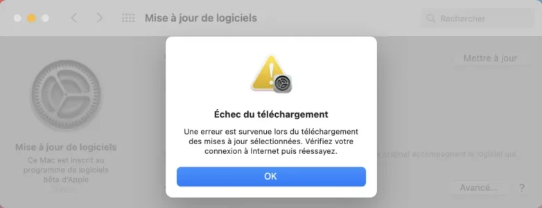

Depuis lors quand je veux faire la mise à jour, il télécharge la version beta 5 qui fait 7,15 Go puis à la fin me dit "erreur de chargement vérifier votre connexion internet". Pourtant ma connexion est stable et bonne.
J'ai essayé avec câble ethernet et wifi et même souci donc ça ne vient pas de ma connexion...

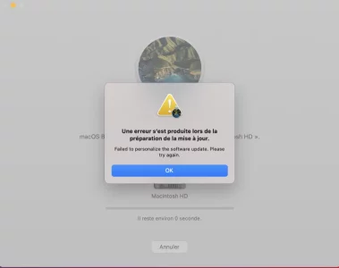

J'ai ce message lors de l'installation (cf photo jointe) :

Je n'arrive pas à installer dans la préparation d'installation il plante
Dois-je peut-être mettre pour les bêta developper ? pour le moment je suis avec fichier bêta public pour les installations
J'ai eu ce soucis aussi (impossible de finir une mise à jour).
En faisant ça en ligne de commande, on peut trouver des raisons plus précises sur le pourquoi via par exemple
sudo softwareupdate -aiR
Password:
Software Update Tool
Finding available software
2020-09-09 00:20:41.586 softwareupdate[1038:20929] Creating client/daemon connection: 8A468843-F6BA-4B8C-BDEF-4441EDA76C19
Downloading macOS Big Sur Beta 6
downloading: 100.00%
Failed to download & prepare update: Error Domain=SUMacControllerError Code=7723 "[SUMacControllerErrorPreflightPersonalizeFailed=7723] Failed to perform PreflightPersonalize operation: [MobileSoftwareUpdateErrorDomain(MSU):MSU_ERR_PACKAGE_FAILURE(29)]" UserInfo={NSUnderlyingError=0x7facef20a760 {Error Domain=MobileSoftwareUpdateErrorDomain Code=29 "Package signature invalid." UserInfo={NSLocalizedDescription=Package signature invalid.}}, SUMacControllerErrorIndicationsMask=0, NSDebugDescription=[SUMacControllerErrorPreflightPersonalizeFailed=7723] Failed to perform PreflightPersonalize operation: [MobileSoftwareUpdateErrorDomain(MSU):MSU_ERR_PACKAGE_FAILURE(29)], NSLocalizedDescription=Failed to personalize the software update. Please try again.}
On peut voir dans le détail de l'erreur des erreurs comme
  • Package signature invalid
  • Failed to personalize the software update. Please try again
etc
Du coup ce que j'ai fait c'est que j'ai réinstallé depuis le mode recovery (démarrer la machine avec "cmd+r" appuyer) puis réinstallation de l'os. C'est long mais du coup ça télécharge les dernières mises à jour avant de réinstaller, du coup ca évite de rester bloquer. Heureusement la réinstallation conserve toutes vos données perso. C'est juste long.

Pour finir j'ai réinstallé tout mon iMac, comme j'ai tout sur un disque externe je n'ai rien perdu mais c'est un fait que ça prend beaucoup de temps...
En tout cas j'ai "delete" mon disque interne et repars à zéro pour l'installation.
