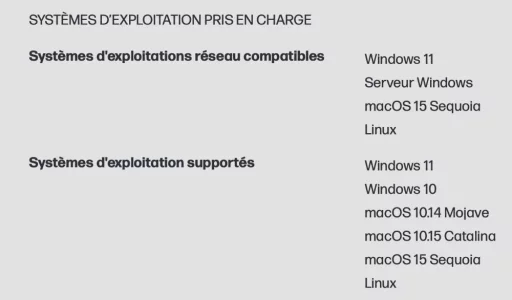

Officiellement, elle est mentionnée jusqu'à macOS Sequoia...
...je ne me poserai pas autant de questions, car elle a été mise en vente depuis le 1er mars 2022. ;)
Et bien si, je me pose quelques questions car je ne trouve pas d'où vient la liste des Systèmes d'exploitation supportés (dont Sequoia).
Je viens de lire la page HP LaserJet MFP M140w Printer puis Lire la suite -> Apple (macOS, iOS, iPadOS) (imprimantes HP uniquement) -> Téléchargements de pilotes Apple Support (macOS) -> et enfin "HP 5.1.1 Mise à jour du logiciel d'imprimante (en anglais): prend en charge macOS 10.14, non compatible avec macOS 12 et plus récent".

Depuis ton lien en réponse #1, tu as ceci...
...et...

Pas de lien de l'origine de ces copies d'écran ? Donc compatible Sequoia et + (?).
Relis mes réponses, donc depuis ton lien dans ton 1er message... https://www.hp.com/fr-fr/shop/product.aspx?id=7md72f&opt=b19&sel=prn ...en faisant défiler vers le bas, tu tombes sur ma 1re copie écran, un simple clic affiche les informations. J'ai une HP M234dw depuis quelques années, je n'ai jamais installé le moindre logiciel de chez HP et je fais mes scans avec Transfert d'images.
