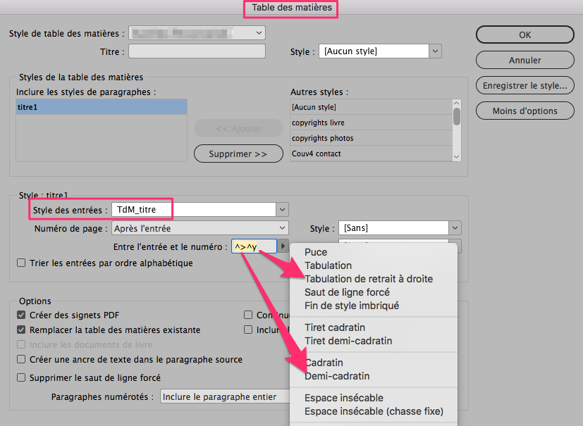

InDesign propose la "tabulation de retrait à droite", c'est comme une tabulation mais elle va automatiquement se caler à droite sans avoir besoin de taquet ni du panneau Tabulation.
Dans ton cas tu devrais utiliser une espace demi-cadratin + tabulation de retrait à droite, en appliquant un style de caractère "pointillé" uniquement sur la tabulation via un style GREP. Ainsi tu obtiendras automatiquement un espacement régulier du plus bel effet entre la fin du texte et les points de conduite.
Autre avantage : il n'y a pas besoin de rechercher-remplacer, il suffit de définir "demi-cadratin + tab de retrait à droite" dans la table des matières.

J'avais bien utilisé la "tabulation de retrait à droite" mais je ne comprends pas l’utilisation de la table des matières puisque mon doc fait 2 pages.

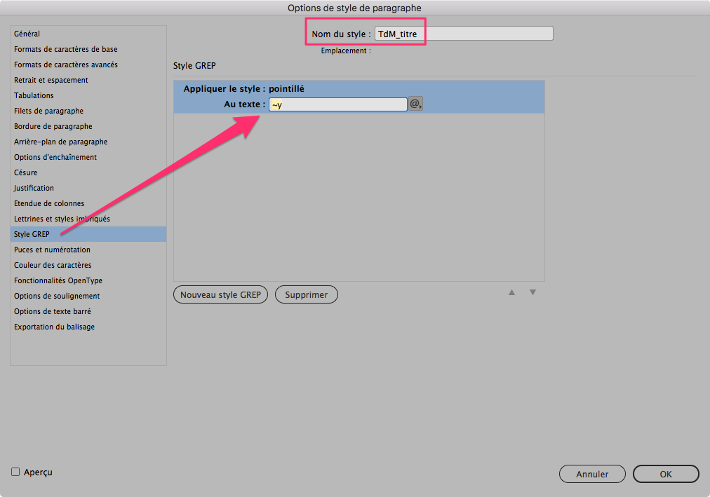

J'ai rajouté comme tu l’as précisé une espace demi-cadratin + un style de caractère "pointillé" et appliqué un style GREP sur la tabulation , ce qui permet effectivement de modifier la couleur, la taille des points de conduite plus facilement .
Pour la faute, c’est une espace insécable je suppose => j’ai modifié (je ne suis pas au fait de toutes les règles typographiques … suis juste un amateur … mais merci de corriger )
Encore Merci, j’ai appris 2, 3 trucs
En fait c'est juste un tuto que je me suis fait, j'ai reproduit la carte de mon Pizzaïolo ... pour lui donner par la suite (suis tjrs en phase d'apprentissage d’InDesign !)
Réactions: apreslapluie
Moi non plus. Tu as écrit que tu n'utilisais pas la table des matières et j'ai compris l'inverse… :banghead:
Ça ne change rien au reste.

aprèslapluie tu crées un style de caractère avec la police de ton choix (magicPDF l'a nommé pointillé), en activant uniquement l'option "Soulignement" (en pointillé donc).
Dans le style de paragraphe qui contient les points de conduite tu insères dans l'onglet "Style GREP" le style "pointillé", qu'il faut appliquer au texte : ~y [2e capture de magicPDF- option de style de paragraphe]
=> Les points de conduite ne sont appliqués que sur la tabulation de retrait à droite et pas sur les espaces (demi-cadratin ou autre), ce qui permet de détacher les pointillés des textes.
