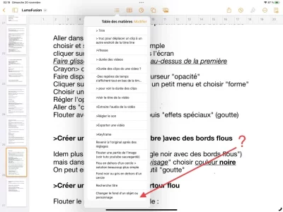

J’ai constitué ma table de matière, sur un doc, pas de problème mais j’aimerais la voir s’afficher dans la dernière page comme c’est possible normalement.
Normalement il faut aller dans le menu table de matière (menu des trois traits horizontaux en haut) et que tout en bas des titres du menu de la table de matière doit se trouver une option « insérer la table de matière », moi, je ne le trouve pas.…

Trouvé :
Il faut
1-poser le point d’insertion aprés la dernière ligne du doc
2-ouvrir le menu des 3 traits horizontaux et tout en bas sélectionner « insérer la table des matières »

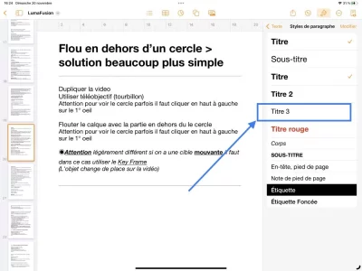

Est-il possible d’avoir dans une table de matière des titres différents ?
Par exemple, je voudrais faire ressortir des titres qui me semblent plus importants que d’autres dans la table des matières.
Est-ce possible ?

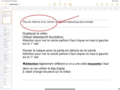

J’ai essayé un autre modèle de titre sur certains titres mais il n’apparaissent pas dans la table des matières…

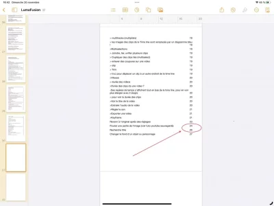

Par ex le titre 3 « Flou en dehors d’un cercle » n’apparaît pas dans la table de matières :
D’ailleurs il se trouve page 25 et ds la table de matières il n’y a pas de page 25 !
