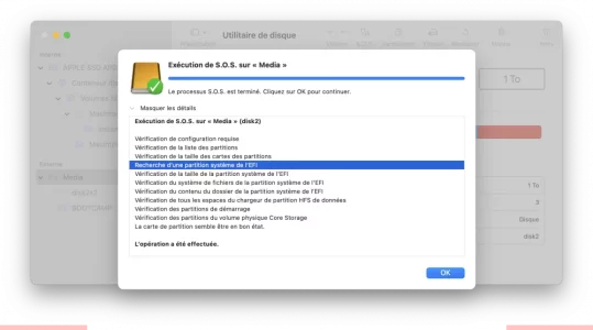

L'idée était d'appliquer SOS sur le disque, et voir un peu ou cela menait....
mais SOS n'est pas dispo ni pour le Boot camp, ni pour le DISK2s2
Le container Media, lui, je peux lui appliquer SOS

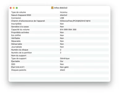

Le disk2s2 ne se monte pas, et quand j'essaie de le monter, j'ai le message suivant
Impossible de monter « disk2s2 ». (erreur -119930868 dans com.apple.DiskManagement.disenter.)
Auriez-vous une idée pour contourner cela?

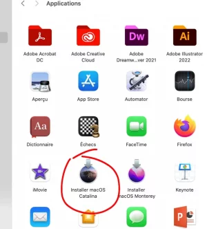

Télécharger la dernière version de Catalina via Mise à jour de logiciels ( PJ )

C'est inutile puisque tu as cette version depuis ton autre Mac.

Négatif, car là tu as tout faux ! Il ne se passera rien de cette façon, on ne dépose jamais un fichier d'installation dans un disque dur vide ! Donc, depuis ton autre Mac, en ayant formaté correctement ton disque dur de 2 To, un double-clic sur le fichier Installer macOS Catalina, dans la fenêtre d'installation tu sélectionneras ton disque dur de 2 To et tu suis les étapes d'installation habituelles. Il faudra redémarrer sur la session de ton autre Mac, tu éjecteras ton disque dur de 2 To et tu pourras l'installer dans ton iMac.
Salut Locke, merci pour ta réponse.
Quand je veux installer Cata sur le 2TO, j'ai un message d'erreur,
This copy of the mac Os Catalina installer application is too old to be opened on this version of macOs

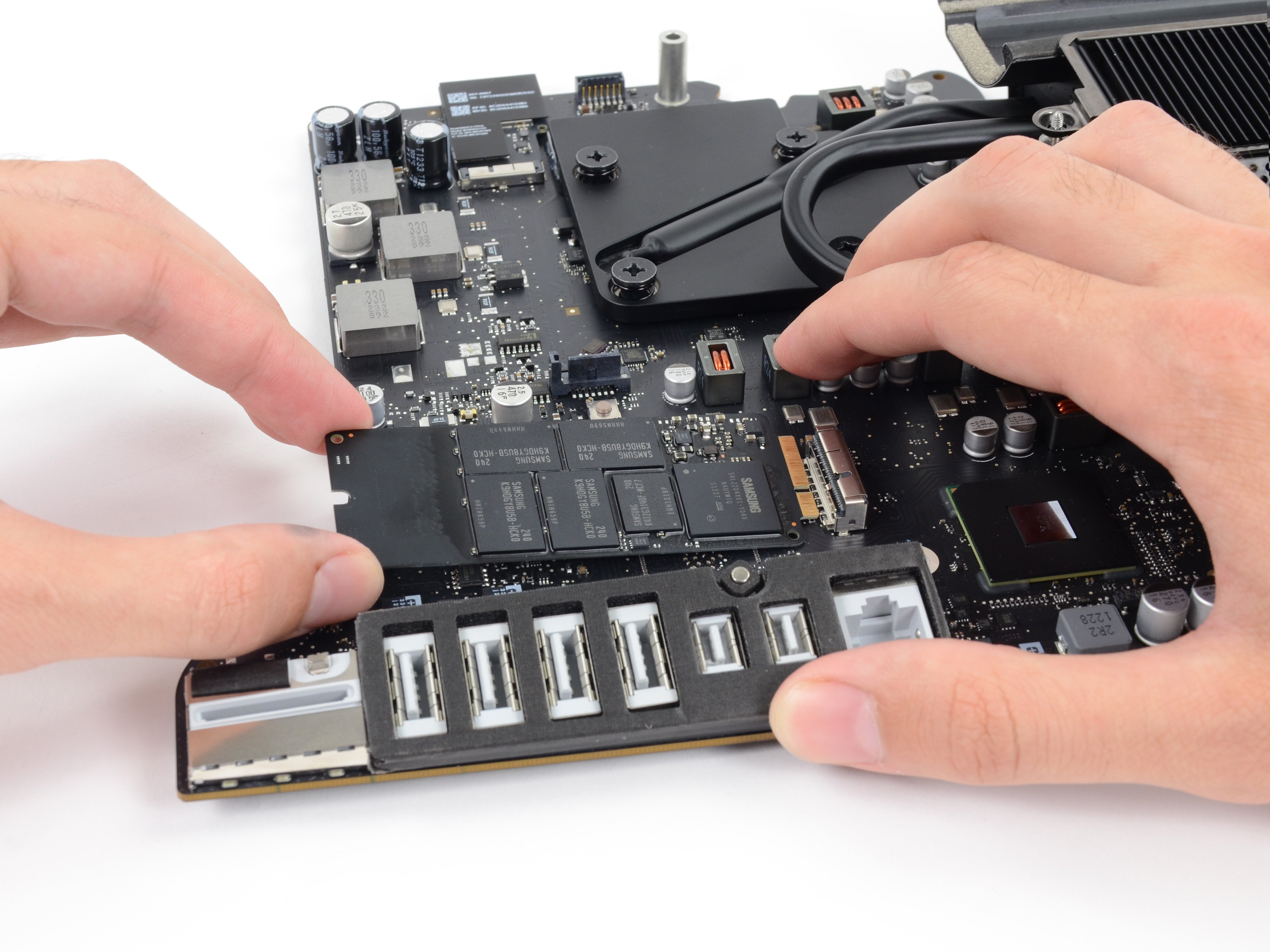

J'avais aussi un fusion drive sur cette machine... Je tenterais bien d'accéder au SSD Blade ( derrière la carte mère il me semble ) ... Mais que faire ensuite? La retirer et voir si la machine tourne sans? La tester, comment?
( 5 minutes après, j'ai trouvé un tuto pas mal documenté, chaud les 58 étapes)

( # après examen du lien que je donne ci haut, démonter pour accéder au SSD s'avère plus chaud que prévu, composantes à déssouder... )
