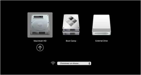

Ecoute non, quand je démarre, j'ai juste un écran de sélection de disque qui ressemble à ceci
Sauf que moi j'ai deux choix:
Soit le le HDD que j'ai formaté
Soit Catalina Installer
Je sélectionne Catalina Installer
Puis j'ai la pomme qui s'affiche sur fond noir, puis la. barre de progression qui se fige...
Si ton nouveau disque dur de 2 To est en place, ce n'est pas normal du tout ! Que vient faire la partition Boot Camp dans un disque dur qui a été formaté, tu peux nous expliquer ?
