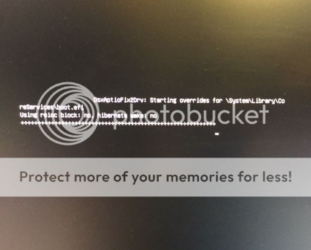

Je me suis décidé à mettre Sierra dans un Hackintoch :
• Carte-mère : Gigabyte GA-Z170X-Designare
• CPU : Core i7 7700K (Materiel.net, Amazon)
• Ventirad : be quiet! Pure Rock (materiel.net - amazon)
• GPU GeForce 1060
• WiFi AC : TP-Link Archer T9E
• Boitier : be quiet! Silent Base 800 Window
• Alimentation : Corsair VS650 (materiel.net - amazon)
• SSD : Crucial MX300 525Go - SATA
• HyperX FURY RED DDR4 2 X 8 Go 2400 MHZ CAS 15
+ boitier : Phanteks Enthoo Evolv ATX
Tout à été monté par un pro.
Au niveau de l'install, j'ai suivi le pas à pas de mac4ever
http://forum.mac4ever.com/tuto-mont...lt-3-geforce-1080ti-et-kaby-lake-t129950.html
Configuration du Bios : ok
Création de la clef USB : ok
Install de Sierra : ok
Config Multibeast, Clover EFI et Clover Configurator : ok (avec le choix de "profil iMac 14,2" et sans oublié le "fakeCPUID")
Install les pilotes Nvidia Pascal : ok
Je redémarre sans la clé USB et sur l'écran apparait "Clover Boot Manager" (avec "Boot macOS from SSD" et "Boot Recovery HD").
Je choisi mon SSD, il redémarre et revient sur la page " Clover Boot Manager" … inlassablement :o
En mode verbose, j'obtiens ça :
![FullSizeRender.jpg](/proxy.php?image=http%3A%2F%2Fi187.photobucket.com%2Falbums%2Fx47%2Fjfibucket%2FFullSizeRender.jpg&hash=6c19e5d361ddf7fa06c78fca4662992b)
J'ai tenté d'installer d'une autre manière en suivant un autre tuto :
https://9to5mac.com/2017/04/28/buil...h-installing-macos-sierra-step-by-step-video/
Mais même situation quand j'arrive au "step8" : bloqué dans le menu "Clover Boot Manager" !
Si quelqu'un a une idée, car là je sèche.
Merci d'avance.
